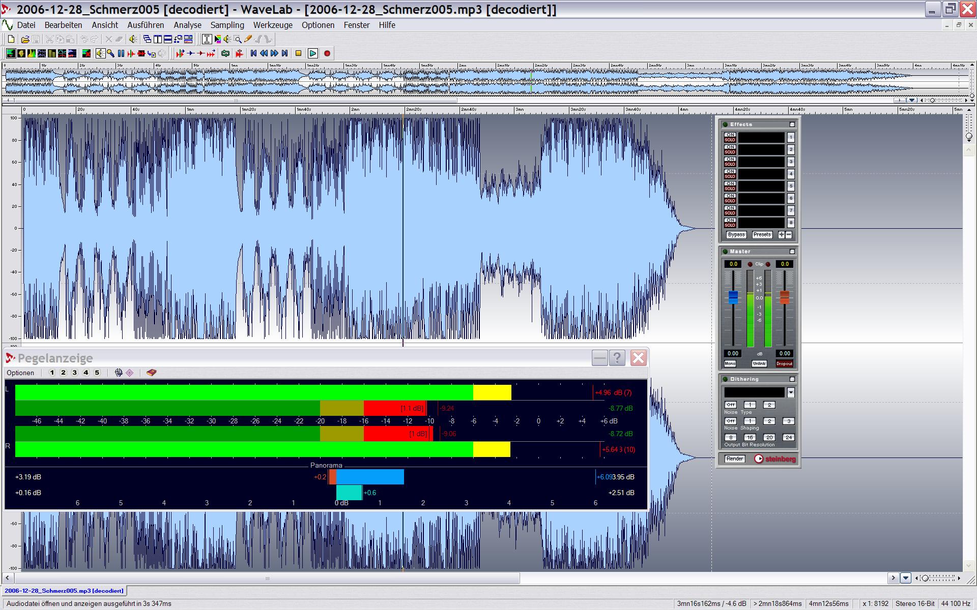

Kein Kompressor.
Ja nee, is klar. RMS bei unter -10db. Pumpt auch sonst garnicht.
Kleiner Feinschliff noch und dann denke ich wird das eine gute Aufnahme.
Der Snaresound hat wenig Teppich und ist Geschmachssache. Ohne Kompressor?? Hmmm... (edit: Also doch mit. Ari ist Detektiv :-))
Die verzerrten Gitarren können etwas mehr in den Vordergrund.
Das habe leider selbst schon gesehen. finde aber mit'm Multiband-Kompressor keine anständigen Einstellungen (Kann bei dem Kompressor die Attack-Zeit nicht regeln - ist vorgegeben) und Loudness-Maximizer o.ä. befinden sich leider nicht in meinem Besitz...
Frage ist nur, ob's trotzdem reicht? anscheinend aber ja nicht...
