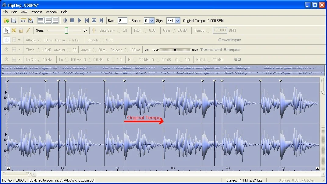

Erst einmal danke für eure schnelle Hilfe, ich habe aber wohl nicht ganz deutlich gemacht, was ich meine: Es geht mir nicht darum, dass DR.REX die jeweiligen Slices im Tempo anstartet sondern dass die slices IN SICH im Temp dem Projekt angepasst werden. Kleines Beispiel:
Ich möchte 2 Takte eines Musikstückes samplen und schneide diese deswegen mit Recycle in 1/4tel. Das Original Musikstück hat 70 [g=45]bpm[/g], mein Projekt aber 95. Starte ich jetzt eines meiner slices (oder eher noch "chops") an, ist die erste Note in Time, die folgenden hängen aber hinterher. Das wäre natürlich nicht der Fall, wenn mein Projekt ebenfalls 70 [g=45]bpm[/g] hätte, ich möchte aber 95. Ist nicht einfach zu erklären, wisst ihr was ich meine?
Wenn du das meinst (siehe Bild) dann lässt sich das nicht umbiegen da Reason kein Timestrech kann. Und der Drex auch nicht dafür gedacht wurde. Nebenbei macht der MPC auch nicht Timestrech für das Einzelsegment. Um ein möglichst nahe am original anliegendes [g=35]Slice[/g] zu haben muss man die Slices SAUBERST setzen. Dann funktioniert das mit der [g=32]Midi[/g] Erkennung. Der Rex player und seine Arbeits weise ist leider nunmal vollkommen veraltet. Das sorgt für einen gewissen Sound der auch gerne gewollt ist.
Willst du wirklich das gespielte in Time haben - nutze ein Program mit Warp/ Timestretch Möglichkeiten ala Live oder Record oder recycle. Wobei das in Recylce scheisse klingt. Ändere die Geschwindigkeit & exportiere es - mach ein Rexloop draus & gut is. Oder steige auf Ableton* um und nutze Reason als Rewire Slave. Um aber an die einzelnen Chops "in Time" zu kommen MUSST du das File sauber auf die Originalgeschwindigkeit hochbringen. Und dann erneut mit Recycle slicen. Is ne Sache von 5min höchstens.

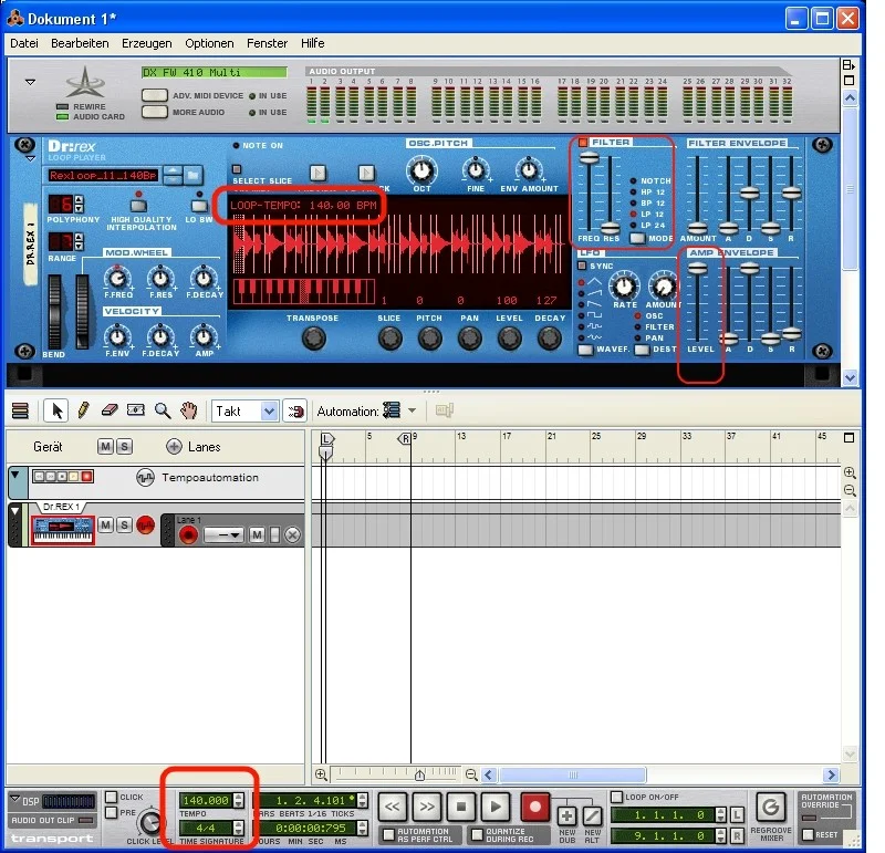

Es is ned so einfach aber gehen tuts schon!
1) lade den Rexplayer ohne mixer etz wie im Bild
2) volles Volume (= Original Volume des Rexloop!)
3) Original Tonlage
4) Passe die Sample Geschwindigkeit an
5) Sorge dafür das kein [g=43]Filter[/g] einwirkt
6) Copy pattern to Track
7) Passe das als [g=415]Loop[/g] mit L/R an
8) Export [g=415]Loop[/g] as (in 24 [g=395]bit[/g] und original Auflösung des Rexloop OHNE DITHER!)
Fertig is der Bounce des Rexloop als Wav. Von da an kannste es neu in Recycle einladen und neu Slicen. Oder aber in Live die Geschwindigkeit warpen & dann neu Slicen.
Der Qualitätsverlust is in diesem Falle fast schon imaginär. Wichtig is nur das man beim neu Slicen darauf achtet sauber zu arbeiten. Qualitätseinbußen sind zwar vorhanden - aber im MIX selbst merkt das eh keine Sau. Solange man nichts anderes macht (eqing mastering etz. bleibt der [g=415]Loop[/g] extrem nahe am Original) Es ist umständlich aber ES GEHT! Hatte den Fall auch schon.
