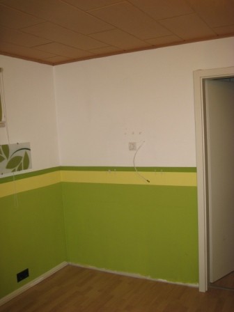

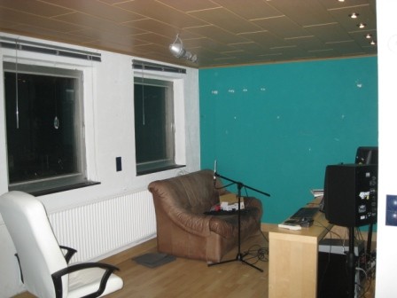

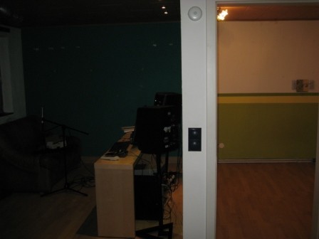

Hi,
ich habe mich jetzt durch die ganzen Tutorials durchgearbeitet, denn wir haben endlich die Gelegenheit eine Wohnung nur für die Musik zu gestalten.
Hier das Ergebnis der ersten Messung, habe mich mit C-gewichtetem SPL Messgerät bewaffnet daran gemacht, dass REW Workshop Schritt für Schritt durchzuführen - hoffentlich taugt die Messung ;)
http://db.tt/BSWzfLUr
Hintergrund ist folgender:
Wir haben immer so ein Kombistudio mit Aufnahmeraum, Regie, Büro und Abstellkammer gehabt und jetzt eine Wohnung gefunden, die wir nur für Musik nutzen werden. Ideal, da alles da ist und wir unsere Ruhe haben. Das ehemalige Schlafzimmer soll der Aufnahmeraum werden, und ein Teil des Wohnzimmers wird Mix- und Bearbeitungsraum.
Eh ich jetzt lang rumschnacke hier die Eckdaten: leider quadratisch (beide Räume ca, 3,35*2,60) - also ca. 10 qm. 2 Fenster, Heizung - und es soll noch ein Innefenster reim um Sichtkontakt halten zu können. Alles andere als Ideal, aber wir werden das optimieren. Ich würde gerne eine Skizze machen, weiß aber nicht wie. Habe bei einigen hier schon digitale Skizzen gesehen, sehr fein. Ich weiß allerdings nicht, mit welchem Programm ich das machen kann. Gibt es dafür eine Freeware. Reiche ich so schnell es geht nach. Bis dahin habe ich erstmal ein paar Bilder angefügt.
Mein Plan ist, dass so à la Bender's Günstigmethode zu machen, DIY mit viel Sonorock, Holz und Bettbezügen ;). Aber ich bin ein wenig unsicher, was und wieviel. Ich hoffe, ihr könnt ein wenig Licht ins Dunkel bringen.
Beste Grüße und Dankeschön
Ben

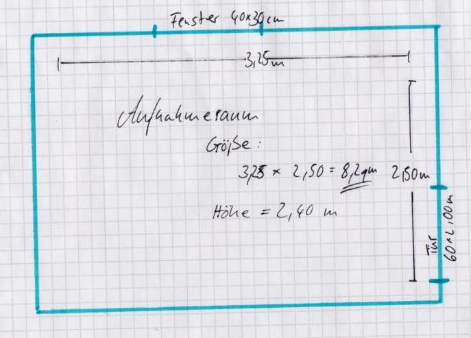

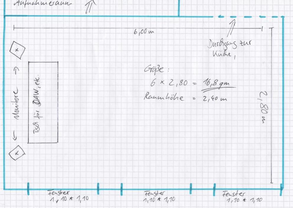

Hi,
habe jetzt mal zwei Skizzen gezeichnet, sie sind nicht maßstabsgetreu und auch nicht wirklich schön ;) - ich hoffe, den Zweck erfüllen sie trotzdem.
Der Durchgang zur Küche, auf dem Regiebild gestrichelt eingezeichnet ist jetzt noch offen, den kann ich aber relativ leicht schließen, so dass ein geschlossener Raum entsteht. Ich denke, dass war das Mißverständnis.
Mein Plan ist, dass ich erstmal vor meinem Arbeitsplatz für eine gescheite Akustik sorge (Die Ecken mit Absorbern und Bassfallen versorgen) und mich dann Schritt für Schritt nach hinten arbeite. Ist kein perfekter Raum, aber einen anderen habe ich nicht. Das Ziel ist, dass ich erstmal das raushole, was geht. Eine Messung mache ich auch gleich nochmal von der Position aus.
Du meintest ja, dass der Aufnahmeraum für Vocals ausreicht - dass ist auch das Hauptziel. Vocals, Gitaree und Percussion - aber zu 70-80% Vocals. Gleicher Plan, Bassfallen (falls nötig) und Absorber.
