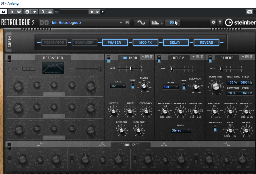

Zuerstmal mit diesem Glocken-Klang am Anfang (rausgehörte MIDI-Datei ist blümchen_glocken_anfang.zip) höre ich sowas wie nen Stereodelay (evtl. auch ne Rotary-Speaker-Simulation) . Tempo hab ich getappt - müsste 166 BPM sein.
Meine Retrologue-Konfiguration hört sich so an:
Was würde denn ein erfahrener Retrolugue 2 / Synthi-User eher einstellen?

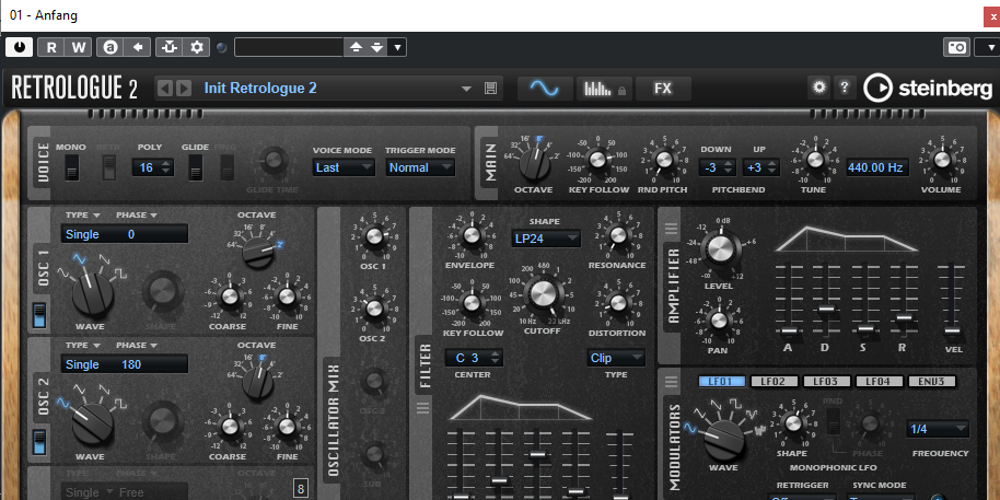

Ich hab 2 Oszillatoren und die FX-Sektion eingeschaltet und den Retrolugue wie unten eingestellt:

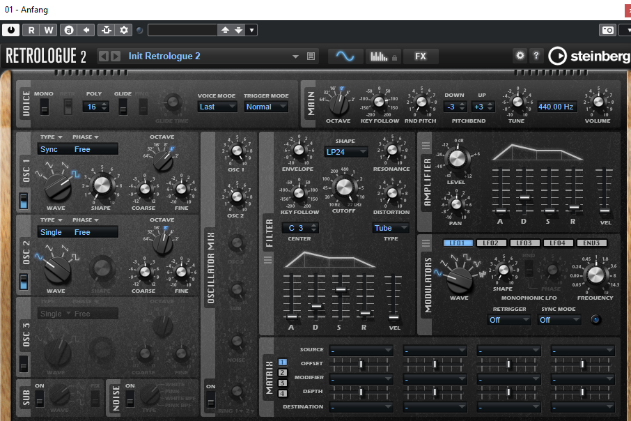

Könnte natürlich auch sein wenn ich beide Oszillatoren auf Sinus stelle und den ersten eine Oktave höher tune das es eher so ist:
Oder den Envelope (Amplifier heissts der ja bei Retrolugue 2) etwas anders eingestellt:
Oder hier nochmal den ersten Oszillator auf Sägezahn geställt und den Release vom Envelope etwas höher:

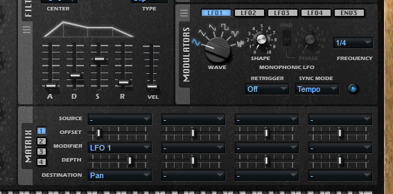

Meinst du mit FM moduliert einen LFO? Ich kann hier einen LFO1-LFO4 einstellen:
Hab hier LFO1 auf Destination PAN gelegt da springt er auch immer hin und her:
Im Ganzen sieht es jetzt so aus:

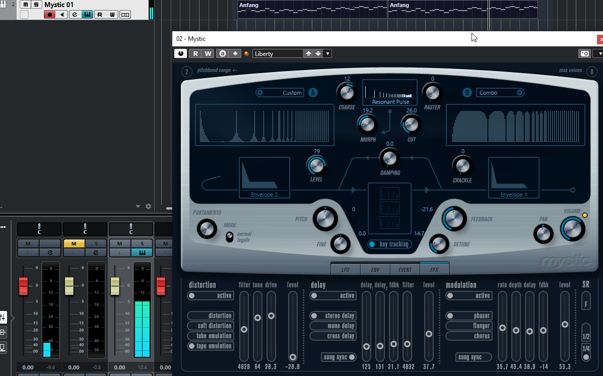

Danke euch... ja also der Mystic ist scheinbar nen eigenes VST-Instrument bei Cubase
Hört sich bei mir z.B. so an mit dem:
  • Hartz_Alarm6.mp3
Da habe ich dich auf die falsche Spur geschickt. Ich wusste nur noch, dass es bei Cubase etwas mit einem Kammfilter gab. Dachte, Mystic wäre ein reiner Filtereffekt. Sorry, Schludi :)
