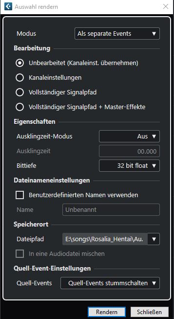

Hat jemand verstanden was der Unterschied ist?
Ich hatte gestern eine CD importiert und dann gemerkt dass ich mich nicht um das Format der Audiodateien gekümmert hatte. Es lag also in wav vor, ich wollte aber eigentlich mp3.
Vielleicht hilft also "Events exportieren" - soll ja ganz neu sein.

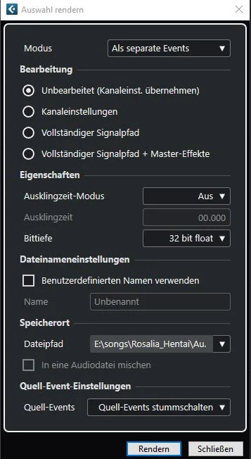

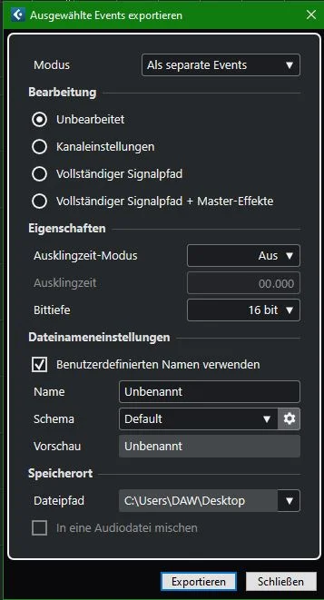

1. Leider gibt es dort die Format Option nicht, wie man sie aus dem großen Export Dialog kennt. Außerdem schien mir das Fenster dem RIP Fenster total ähnlich. Hier die Screenshots:
Der ganze Kopf ist genau gleich und außer ein wenig erweiterte Optionen zur Dateinameneinstellungen und die fehlende Aswahl für die Aktion der verbleibenden Events beim Rendern kann ich keinen Unterschied feststellen.
Also habe ich nach wie vor über den normalen Export Dialog mp3 gespeichert.
Exportieren benutzt man wenn man ein File ausserhalb von Cubase weiterbenutzen möchte, Rendern wenn du es in Cubase weiter benutzen willst, zu erkennen am Speicherort, beim Export steht da ja Desktop.
Den Speicherort kann ich hier und da wählen. Das ist kein Unterschied.
Klar beim Rendern gibt es einen Verbleib im Projekt. Aber sonst nix.
Hi Oove,
wenn du Importierst, wird WAV draus, im Pool, im Arrange. Damit Cubase damit auch was anfangen kann. RIP ist grundsätzlich dafür auch als WAV ausgelegt.
Der neue C12 Render Export stammt übrigens aus Nuendo und Post Pro Anwendungen. Da braucht halt keiner mp3. Stimme dir aber zu, im neuen C12 RIP Export wäre mp3 als Erweiterung ebenfalls interessant, wie es im Bounce Export bereits gegeben ist.
Ich würde an deiner Stelle mit Cycle Markern arbeiten und das dann im Main Bounce Dialog passend rendern.
