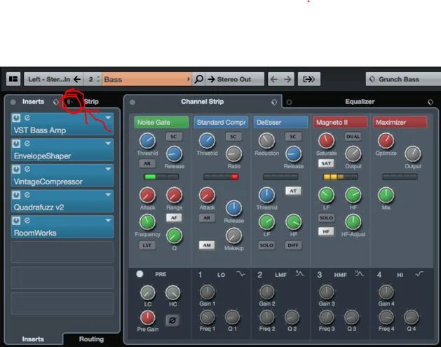

Ist alles möglich.
Es gibt zwei Blöcke: Inserts und Channel Strip. Innerhalb dieser ist alles frei verschiebbar.
Im Kanaleinstellungsfenster findest du einen Button, welcher Inserts und ChannelStrips (pre/post) vertauscht.
Setzt du dann noch wie gewünscht den Channel EQ vor allen anderen Channel Strip FX an erster Stelle, dann hast du den EQ zuallererst im Signalfluss...

Um es kurz zu machen (letztlich hat das rkdk auch geschrieben), man kann den kompletten Channelstrip VOR den Insertslots schalten oder NACH den Insertslots.
Ich vermute, Du möchtest Teile dieser "Blöcke" von der Reihenfogle her "mischen" sprich:
Insert 1 --> Fabfilter Q2
Channelstrip --> Sättigung
Insert 2 --> Waves J37
etc.
Diese "Mischung" von Teilen der jeweilige Blöcke Inserts oder Channelstrip geht NICHT.

Das ist richtig, man kann einzelne Inserts und Channel Strips Slots(Positionen) nicht beliebig nach freiem Gusto mischen der Reihenfolge nach.
Aber hierzu...
Ich hätte gerne den internen EQ für Analyse-Aufgaben vor den Insert geschaltet.
habe ich dir weiter oben passendes Vorgehen verpostet. Das ist definitiv möglich.
