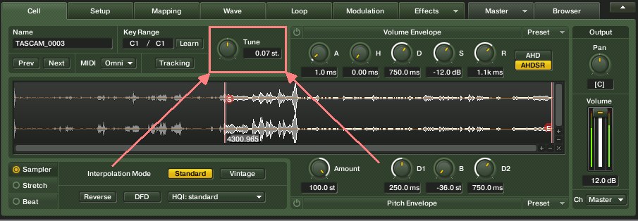

in Battery3 und Nexus2 gibt es einzelne Sounds, die nicht ganz sauber auf einem Ton liegen und die ich daher mit einem feinen Pitch-Regler nachtunen will. Bei Battery finde ich aber nur einen fürs Pitchen in Halbtonschritten, bei Nexus nicht mal das. Wie kann ich das machen? Viele Grüße!

Hi,
ich kann eine Pitchbendautomation schreiben, finde aber weder bei Battery noch bei Nexus einen virtuellen Regler, den ich mit dieser Automation steuern könnte :/ Ari, dieser Regler lässt sich bei mir nur in Halbtonschritten bewegen, geht das vielleicht durch gleichzeitiges Drücken von strg oder einer anderen Taste, ihn fein zu justieren? Nachtrag: Ahhh, es geht durch gleichzeitiges Drücken der Shift-Taste! :)
Nun besteht nur noch das Nexus-Tuning-Problem.. (Nachtrag am 11.11.: ich habe es geschafft, indem ich beim Nexus einfach den Pitchbend automatisiert habe. Es gibt zwar auf der Oberfläche kein sichtbares Rad, aber er existiert trotzdem.)
