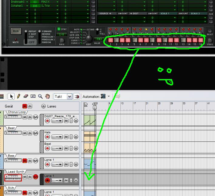

Ich hab mal einen Screenshot gemacht, fürs bessere Verständnis.
Hab auch mal die Rec-Taste gedrückt und den Step [g=70]Sequencer[/g] auf "Run" gestellt, aber so funktioniert es auch nicht.

hmm, ich kann deine Bilddatei nicht öffnen
aber ich versteh auch grad nicht wieso's nicht funktionieren könnte.....
Es geht ganz einfach nicht! Benutze lieber ne Matrix für Noten und den eingebauten Step-[g=70]Sequencer[/g] nur für Modulationsgeschichten.
Jupp! Geht nicht!
Der Step-Sequenzer ist dazu da um angesteuert zu werden, nicht um zu steuern. Ich hab auch alles versucht. Hab zum Beispiel mal die unteren Ausgänge(Step Sequenzer CV Output/Note und Gate) benutzt und mit einem anderen Gerät verbunden. Auch dann gehts nicht. Obwohl die Informationen ganz klar bei dem anderen Gerät ankommen. Man hört Sound und so, aber aufnehmen geht nicht. Geht übrigens auch mit dem Matrix nicht. Du kannst auch nicht mit dem Matrix ein Gerät verbinden und dessen Eingänge in [g=32]Midi[/g]-Infos umwandeln.
Das Einzige, was geht ist vom Matrix aus in den Hauptsequenzer exportieren. Ich denke aber, dass das benutzen der Matrix-Pattern immer noch die beste Lösung ist. Also A1-D8. Ist z.B. auch cool, wenn du mit dem Matrix den Step Sequenzer triggerst! ;)
