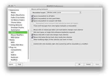

Hallo mal wieder,
Das beschäftigt mich nun auch schon länger.....
Im Arrange Window (iMac) kann ich mit der Magic Mouse oder dem Trackpad horizontal scrollen, im zweiten Monitor, also dem Mixer aber nicht. Den muß ich da immer unten anpacken. Kann man das nicht auch irgendwo einstellen, denn in den FX Slots kann ich ja mit den beiden auch vertikal scrollen. In Logic geht's auch. Würde es im Reaper Mixer auch gerne so machen.
Kennt jemand den 'Kniff'? Hab's bisher noch nicht gefunden......

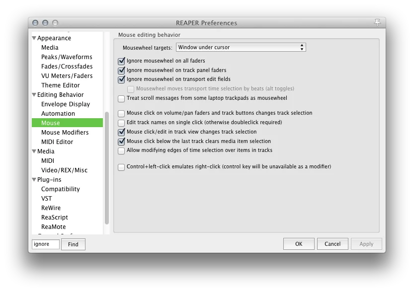

Bei mir funktioniert es ohne Probleme mit dem Mausrad, und nichts anderes machen Trackpad oder Magic Mouse (beim vertikalen Scrollen).
Schau mal in den Einstellungen unter "Editing Behavior / Mouse", da kannst du die Channelfader vom Mausrad entbinden (das wird dich stören beim hin und her scrollen)
So sieht das Fenster bei mir aus und es funktioniert.
Daa hatte ich noch nicht geguckt, danke dir
