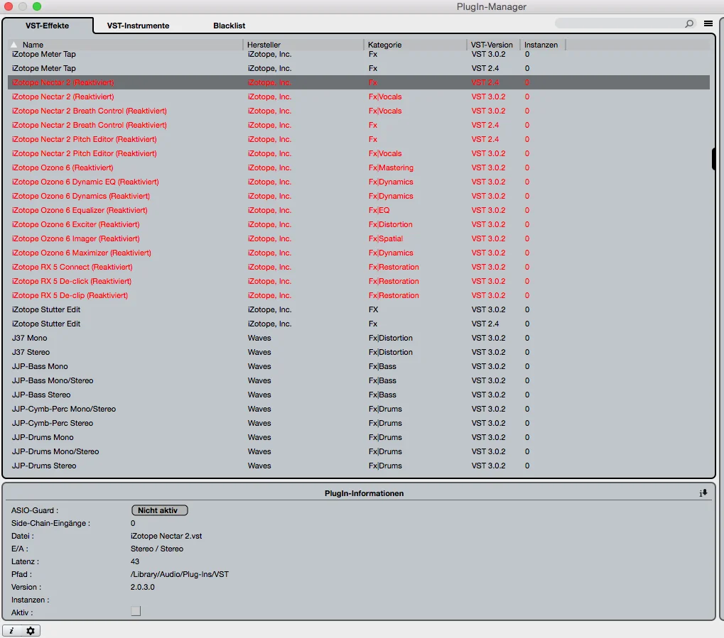

jo, hab ich getan. Also die rot markierten wieder deaktiviert und auch das Häkchen bei aktiv rausgenommen.
Trotzdem sind die rot markierten Plugins nach Neustart immernoch im Plugin Manager zu sehen und es steht immernoch reaktiviert dahinter .. und Cubase stürzt andauernd ab. Es lässt sich kein Projekt mehr laden und wenn ich alle Plugins noch mal erneut scannen möchte dann.. richtig ihr ahnt es schon.. stürzt Cubase natürlich direkt ab..!!
Die werden auch nicht aus der Liste herausgenommen, du kannst sie allerdings nicht mehr über den Plugin-Browser aufrufen. Irgendetwas wird sich Steinberg* dabei gedacht haben, dass diese nicht komplett aus der Liste verschwinden.
Ansonsten hilft dann wohl nur die vst2 und ist Black/White/Plugins XML im Application Support Ordner zu löschen, dann baut Cubase das neu auf.
