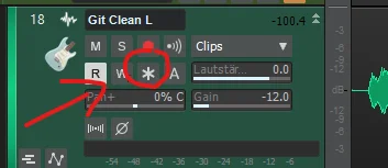

Was Du auch mal probieren kannst ist das Einfrieren von Soft-Synths und Audiospuren mit vielen Plugins drauf. Dann hat Dein Rechner weniger zu tun.

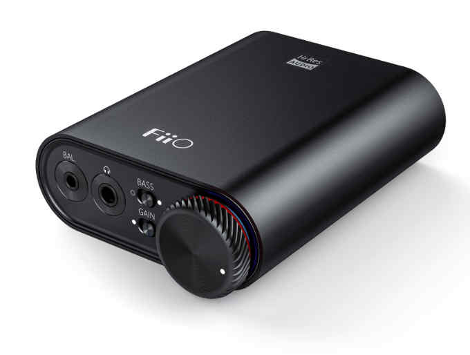

Den da:

Kannst du Interfaces empfehlen. Ich will nämlich nichts mit Mikros aufnehmen, sondern alles nur digital machen. Ich hab mich Mal umgeschaut, die beginnen ja ab ca. 100€.
