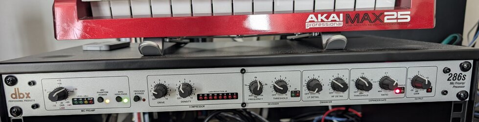

Von da aus geht es in ein DBX286s(Foto der Einstellungen im Anhang)
