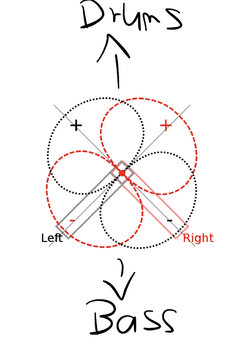

Bass und Drums gegenüber in die Mitte der Achse, Klavier, Trompete und Piano je nach Geschmack auf die Seiten.
Das möchte ich noch aufgreifen. Bin nicht sicher ob ich es richtig verstehe. Mitte der Achse meint was genau? Die Achse ist die gedachte Linie zwischen 0 und 180 Grad des Mikrofonarrays? Wo ist dann die Mitte?
Und zu den Videos von OneMic Series. Sehr beeindruckend, habe gestern abend noch einige angehört und ja, geil. Allerdings sind die Räume sicher ziemlich gut, auf jeden Fall grösser und vieeeel höher als der unsere. Und der Engineer weiss sicher ganz genau was er da tut. Das ist ja bei mir nicht der Fall. 😀
Ist unter den gegebenen Bedingungen eine andere Mikrofonierung auch empfehlenswert?
So meine ich das:
