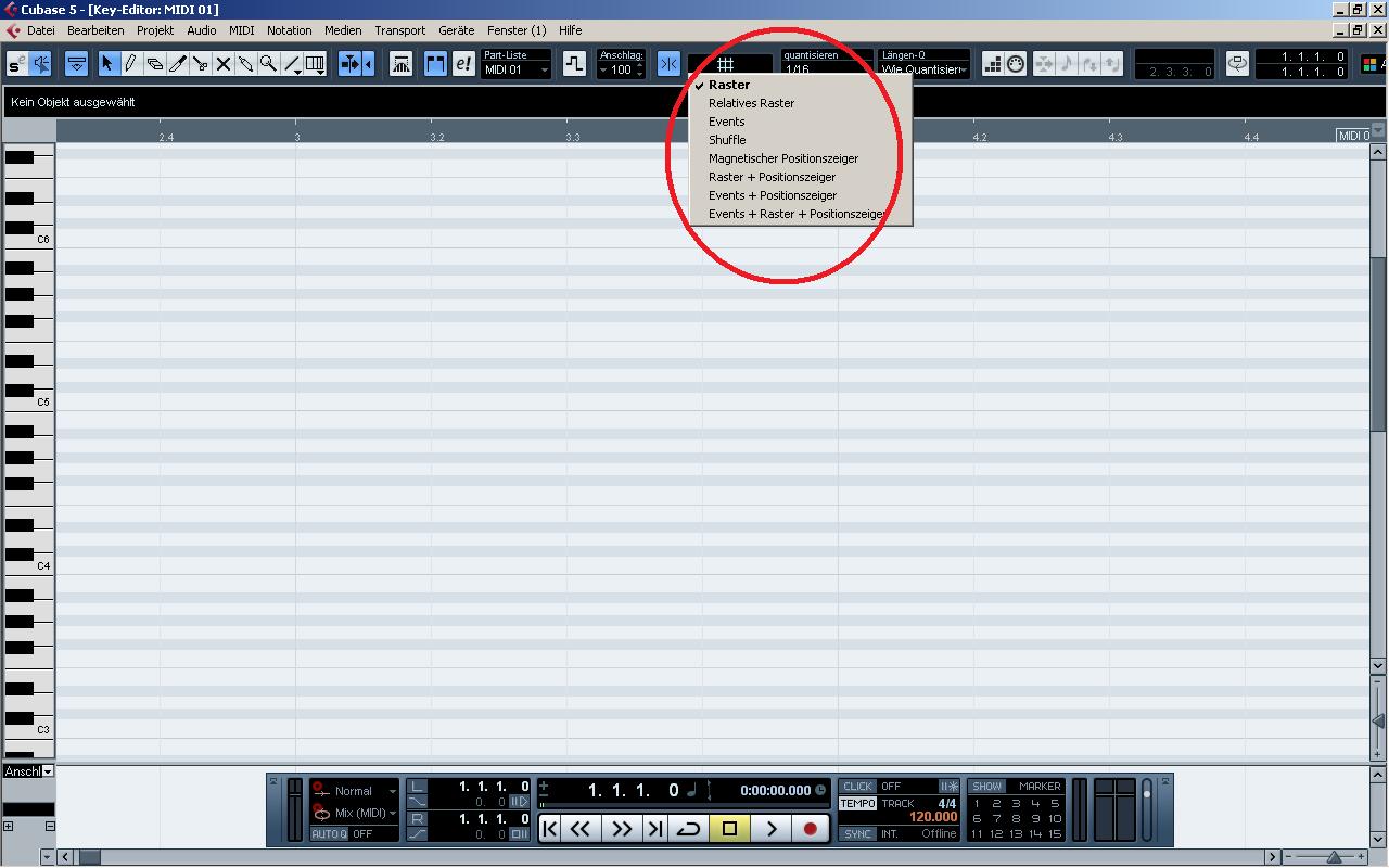

Hast Du im Keyeditor von Cubase in der Menüleiste das richtige Raster ausgewählt? Siehe Screenshot.

die screenshots gehn leider nicht.
Habe ich auch gerade gesehen.
Ich habe die bei recording.de hochgeladen und Du hast wahrscheinlich bei homerecording.de gepostet.
Ich lad den hier nochmal hoch.
danke noch mal. eigendlich ist das alles so eingestellt bis auf rechts neben dem feld wo man raster einstellen kann bei [g=206]quantisieren[/g], das steht auf rasta aber das kann ich nicht verändern...

Das ist bei mir eigentlich nur,wenn die primäre Zeitanzeige im Transportfeld nicht auf Takte und Zählzeiten steht,sondern auf z.B. Samples.
vielen dank :) jetzt hab ich es auch...
