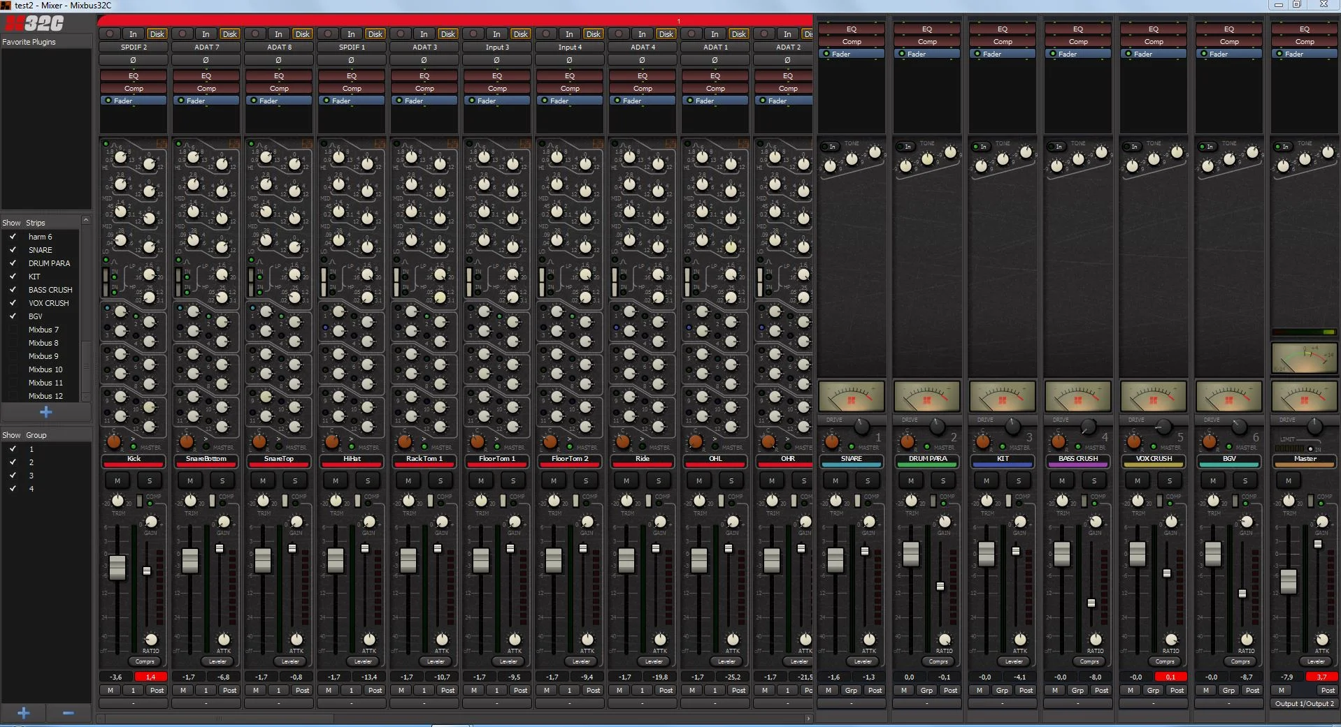

Ich habe den Song nochmal komplett neu in dieser Harrison 32C DAW gemischt (Demo).
Außer den Bordmitteln habe ich beim Mix nichts benutzt. Die Summe habe ich in Cubase nochmal durch den Solid Bus Compressor gejagt und danach nur ein Limiter.
Dadurch etwas trocken, aber man hört jetzt schön den Drumroom.
Hat was, ist aber ziemliches Gefrickel.
Zum Vergleich der andere Mix.

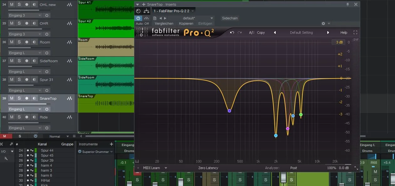

Hier mal im Sceenie Snare bei mir - komplett ohne Kompression - es liegt nur der folgende EQ drauf.

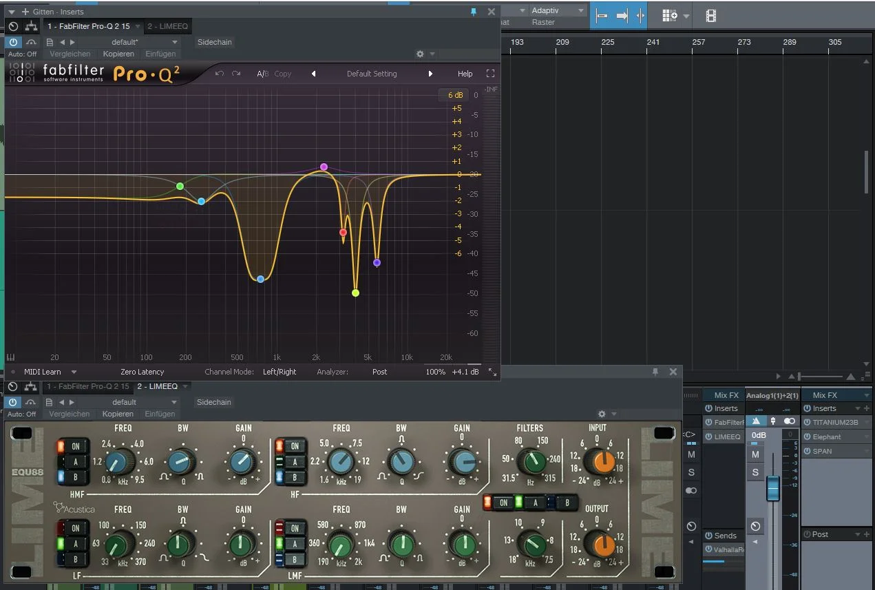

Im zweiten Screenie die Klampfen - kein Comp - nur zwei EQs: ProQ zum Resonanzen filtern und danach Lime, ein Neve zum Boosten.
Kompression dann aber über Parallel Drum Compressor (Titanium) und auf der Summe Titanium. Soweit ich mich erinnere habe ich aber Overheads und Rooms per Hardware behandelt und noch wild rum eqt. Auf den Ohs sind auch einige Resonanzen bei 5600khz, 3.600 und 7.800, die man rausfiltern muss...
