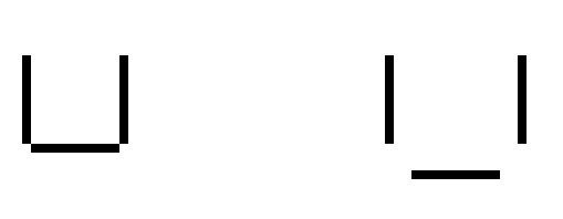

Quasi drei Stk. hiervon: http://www.der-schaumstoffdiscounte...jectPath=/Shops/61456034/Products/10000500100 und die dann "links, rechts und hinten"
ums Mic haengen lassen?
Hast du vllt. noch nen Tipp fuer mich, wie ich die Dinger am besten von der Decke haengen lassen
koennte?
Und wirkt es sich sehr negativ aus, wenn sich zw. den herabhaengenden Seiten "Luecken" auftun
und die Platten somit nicht aneinander "schließen"?!
Quasi, wenn das hier die draufsicht waere:

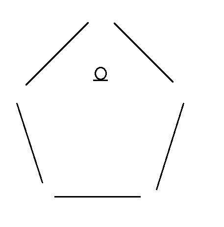

bei einer Breite von 50cm sind 3 Stück zu wenig. Da würde ich eher 5 nehmen und so wie im Bild aufstellen und vielleicht noch eine an der Decke.
"Lücken" von 10-15cm sind eher gewünscht und vorteilhaft. Da fühlt sich der Sänger nicht mehr so eingeengt.
Aufhängen kannst Du mit Nylonfaden oder einfacher Schnur ...
LG
mit nur 50mm würde sich die untere Grenzfrequenz des Absorbers in etwa verdoppeln. Somit bliebe der Grundton unbehandelt, was weniger gut ist ...
