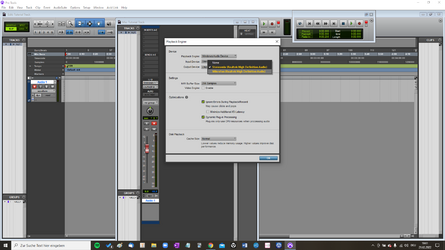

Hi, ich will meine erste Testaufnahme mit meinem Laptop machen, bekomme aber einfach keinen Sound.
Als Input Device kann ich mein Mikrofon nicht auswählen, weil nach Neustart der Session automatisch wieder Stereomix eingestellt wird.
Ich hab im Gerätemanager die Treiber für Mikrofon und Stereomix neu installiert und in den Windows Sound Einstellungen die Eingabegeräte gewechselt, hat nichts geholfen.
Kann mir jemand sagen was ich machen muss? In den I/O Settings was einstellen oder sonst irgendwo??
