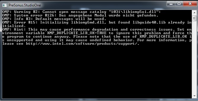

Für den Fall, dass ihr Projekte öffnet und sich Studio One 2
direkt wieder schließt, habe ich hier die Lösung für euch:
Das Dos Fenster das sich kurz vor dem Absturz öffnet sieht wie folgt aus:
Auf einer Hilfeseite von Adobe fand ich dann die Lösung
http://helpx.adobe.com/x-productkb/multi/error-omp-abort-initializing-libguide.html
So wie es aussieht, wird der Fehler - warum auch immer - vom Flash Video Exporter verursacht. Er trat bei mir auch nur bei Projekten mit Audiospuren auf. Tracks, die lediglich VST Instrumente enthielten blieben verschont.
Der Fehler liegt nicht an S1 und scheint auch sehr selten zu sein, da man bei Google nichts darüber findet (in Zusammenhang mit S1)
