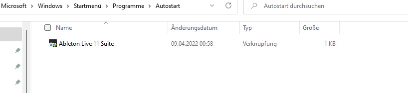

Hi,

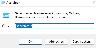

mal eine Windows bezogene Frage: ich würde gerne Ableton 11 (Oder Cubase12, je nach Laune) automatisch starten lassen, sobald der PC hochfährt. Doch die Standard-Anleitung, die ich dazu fand, funktioniert bei mir leider nicht.

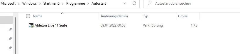

"Windowstaste+R, dort shell:startup eingeben, dann in diesen Ordner eine Verknüpfung zum Programm einfügen..."

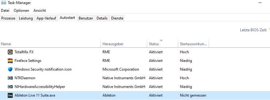

Obwohl nach Befolgen dieser Anleitung sogar im Taskmanager unter Autostart Ableton gelistet ist, startet es aber nicht beim Hochfahren mit...

1. vielleicht sieht das so aus, weil die abgerundeten Ecken abgeschnitten sind haha, aber es ist tatsächlich win11
2. also das "soll" man nicht tun, bzw. man darf dort nur Verknüpfungen ablegen, exe files werden da gar nicht angenommen
komische sache! Da entfernt man seit vielen Jahren immer irgendwelche nervigen Programme aus dem Autostart, wenns aber dann darum geht, selbst mal eins hinzuzufügen, geht das gar nicht :tears-of-joy:

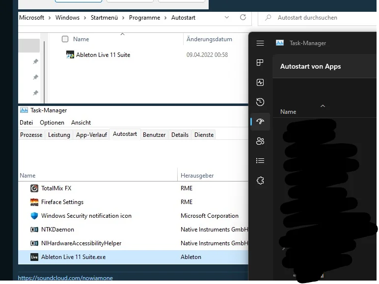

Steht das File bei "Settings"-> "Autostart" auch als an?
PS:
Meins sieht anders aus, komisch. (Nicht der Dark Mode)
Build 21H2 habe ich noch - vielleicht hat sich das Design bisschen geändert beim 22H2
Ja, ist auf "ein", wenn ich bei Einstellungen- Apps>Autostart schaue
und auf "aktiviert" im taskmanager
