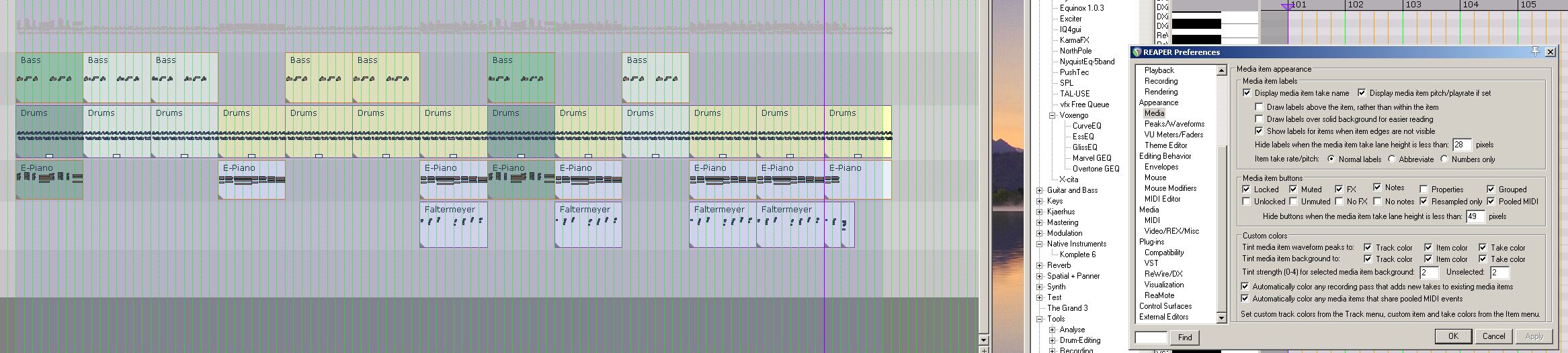

Zu Problem Nr. 1 habe ich, soweit es die Part-Farben betrifft, die Lösung gefunden. Kanalzüge werden jedoch weiterhin nicht eingefärbt.
Damit die Parts eingefärbt werden, muss, wie im Bild gezeigt, ein Haken bei "Tint media item background to:" gesetzt werden. Steht leider nicht im Handbuch (zumindest nicht beim Thema "Farben" ).

wenn du tracks einfärbst, kannst du in den preferences festlegen, ob das ganze track panel oder nur das namensfeld eingefärbt wird.

Ich hab's aber gefunden - der Hinweis auf die Suchfunktion im Preferences-Dialog hat geholfen (die hatte ich noch nicht bemerkt). Die fragliche Option steht seltsamerweise an einer völlig anderen Stelle als die Einstellungen für Item-Farben, darum hatte ich die auch ursprünglich nicht finden können.
