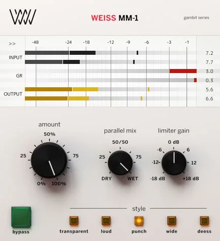

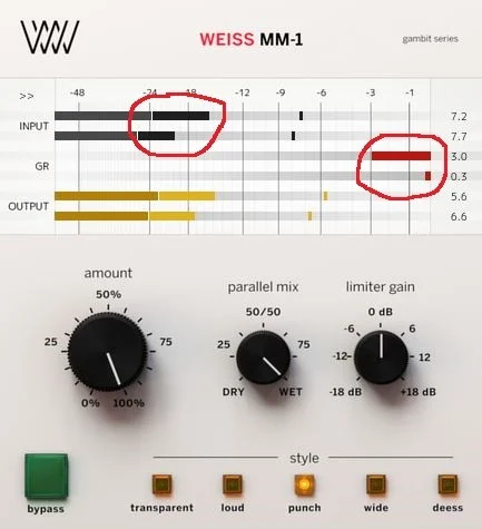

Habe den Limiter gerade zum testen drauf und mir ist aufgefallen, dass bei den Styles Transparent, Loud und Punch dass Ergebnis manchmal extrem unsauber ist. Bei sehr dynamisch Musik, mit ruhigen Themen, können Schwankungen in der Lautstärke (links/rechts) von mehreren dB entstehen. Damit sind die Styles für mich so gut wie unbrauchbar.
Ich habe mal ein Beispiel zur Demonstration hochgeladen und dabei die Einstellungen auf extrem gesetzt, damit es besser auffällt (ggf. mit Kopfhörer checken). Es sind 2 Loops (mit und ohne MM-1) und ein Screenshot von der Stelle bei der das passiert. Wie kann das sein?

:) Ne, die Einstellung sind bewusst so gesetzt, damit's besser auffällt. Nimmt man den Amount zurück oder arbeitet man mit Parallel-Kompression, ändert es nichts an dem Problem.
Wenn das Material links lauter ist als rechts, wird links mehr komprimiert. Verstehe das Problem jetzt nicht so ganz.
Ja und nein. Dabei darf oder sollte das Signal auf der linken Seite aber nicht soweit abgesenkt werden, dass plötzlich das Signal auf der anderen Seite lauter ist. ;-) Hast Du das Beispiel gehört? Check das mal auf'm Kopfhörer. ;-) Ist schon krass!
Komisch ist auch, wie träge die Anzeige bzw. der Limiter arbeitet, denn der reagiert ca. eine Achtelnote verzögert. Das was da bearbeitet wird, ist ja nicht das Ride (was man leider fast nur auf der rechten Seite hört) sondern das ist die Snare, die halt eine ganze 1/8 vorher gespielt wird... Und das bei 58 BPM (= ca. 500 ms)
Ich denke, bei einer solchen Funktion wie die "Styles", mit fixen Regelzeiten, müsste der Algo so programmiert sein, dass die Balance (L/R) nicht aus den Fugen geraten kann. Keine Ahnung, vielleicht ist sowas nicht unüblich und solche Funktionen können nur bei ganz bestimmten Musikstilen eingesetzt werden. Es gibt ja einige Tools, die sowas anbieten. Hab keine Erfahrung damit, nutze ja schon seit Ewigkeiten nur den L2.

Der Bass ist so gut wie Mono. Da liegt kein Chorus drauf, nur etwas Raum. Wenn das Panorama 500 ms vorher zum schwanken käme (da wo Snare + Bass gespielt werden), hätte ich den auch vermutet. Das passiert aber an einer ruhigen Stelle, wo sowenig Energie ist, das ein Kompressor bzw. Limiter sich dafür eigentlich kaum interessiert dürfte.
Der Bass ist völlig unschuldig, selbst wenn man ihn mutet ändert es nichts. ABER: nimmt man den Reverb auf der Klampfe raus, dann bleibt die Balance auf einmal stabil. Lässt man den Reverb drin, mutet stattdessen nur die Drums, tritt der Effekt auch viel seltener und dezenter auf. Es ist das Verhältnis zwischen Reverb und Drums. (?)
Der Limiter scheint auf der Dynamik zu surfen zumindest auf deinem Material, das schwappt dann hier etwas im Panorama. So gesehen liegt es wohl am Mix / Energieverteilung und nicht am Limiter.
Das Surfen auf der Dynamik ist ja die Aufgabe von Dynamikprozessoren, wenn sie nicht gerade auf "Kiss the needles" eingestellt sind. Tiefe Eingriffe sollte so'n Teil aber schon abkönnen; wobei hier die -3 dB GR ja nicht wirklich tief sind. Ich weiß ehrlich nicht, was an dem Mix so außergewöhnlich sein soll, dass ein überall hochgelobter Limiter so sehr ins Schwanken kommen kann. :)) Klingt erstmal so, als käme der MM-1 mit viel Reverb nicht klar. Ich habe auch andere Tracks versucht, die schneller und härter waren, mit weniger Reverb... auch da wackelt es gelegentlich, wenn auch nicht ganz so krass...
