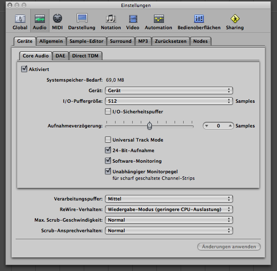

Bei mir erscheint output 3-4 nicht. immer daselbe Input 1-2, output 1-2.

Schau mal im Menü->Optionen->Audio->I/O-Beschriftungen nach.
Da ist eine Liste aller verfügbaren ein und ausgänge.

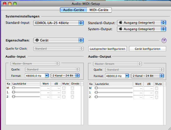

soo siehst aus bei mir. alsoo schau mal bei meinen ersten screenshot von audio midi setup, da muss doch 4 out und 2 in , aber da steh 2 in 2 out.

Und wo kommt denn Dein Output 1-2 raus?
Aus dem Edirol oder aus dem Mac?
Ist das Edirol vor dem Anlegen des Aggregated Device im Digitalmodus gewesen?
Wenn ja, klappts, wenn Du mal das ganze mit dem Edirol im Analogmodus probierst?
Da Durch das Umschalten die Verfügbarkeit von Ausgängen geändert wird, kannst Du dadurch evtl auch alles durcheinander bringen.
Was für einem Mac hast Du eigentlich? Und welches OS?
Clemens
ich hab Imac , mac os x 10.5.8. ich adiesen gigital knopf net gedrückt wo ich die einstellungen gemacht hab.
Das musst Du wahrscheinlich vor der Erstellung des Aggretated Device schon machen.
Probier einfach mal aus ...
