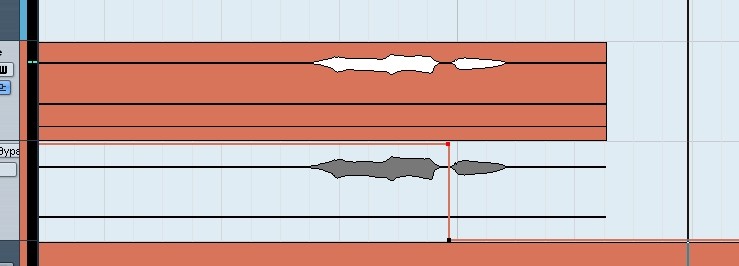

Hallo zusammen,
ich hab folgendes Problem: Ich möchte auf der Gesangsspur auf das letzte Wort des Refrains ein Delay legen. Ich stelle die Automation so ein, dass der Effekt nach dem vorletzten Wort einsetzt (siehe Screenshot). Der Effekt wirkt sich aber schon auf das vorletzte Wort aus. Ich habe es schon über die Funktionen Bypass und Mix, sowie die Plugins MonoDelay und PingPongDelay versucht - ohne Erfolg. Hat jemand eine Idee?

Ausschneiden und auf neue Spur kopieren!
lg...
Hallo Lacunaflow,
danke für den Tipp. Das heißt eine saubere Lösung "wie gedacht" gibt es wohl leider nicht?!
Ich wüsste so keine, da ja immer egal ob es gemuted ist oder nicht das gesamte material als Quelle gilt, dem kannst du nur durch umkopieren auf eine neue Spur umgehen.
Kommt auf eine Spur mehr oder weniger ja eh nicht an :)
lg...
Danke, die Erklärung mit der Quelle ist eigentlich einleuchtend... Hat bestens funktioniert mit der zweiten Spur.
Du hast doch den Insert im FX Kanal des Delay auf Bypass gesetzt oder?
Versuch mal den Send Out zum Delay deiner Vocalspur duch Automation vorher auf aus zu stellen.
