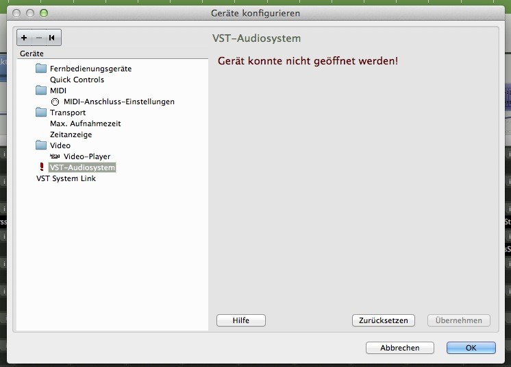

Hallo zusammen
Ich habe vor Kurzem von Cubase Artist 6 auf 6.5.3 upgedated und kann nun mein M-Audio Fasttrack nicht mehr anwählen. (Screenshots angehängt)
Ich arbeite mit einem MacBook Pro auf 10.8
Der neuste Treiber für das Interface ist installiert.
Ich hoffe, jemand hat hier eine Lösung.

moin,
was machst du im system link? nutzt du den?
klick mal auf "zurücksetzen",vielleicht passiert was.
hast du den treiber VOR oder NACH dem update installiert? normalerweise sollte das ja kein problem machen, aber installiere den treiber, bzw. die software vom interface neu. Dass du nicht mal den "integrierten audiotreiber" (onboard vom mbp) auswählen kannst, ist schon eigenartig.
Falls das nich klappt, lösch cubase nochmal komplett und installiere es neu

Danke vielmals, hab's deinstalliert und neu gemacht. Klappt. Perfekt. Merci. Cool.
