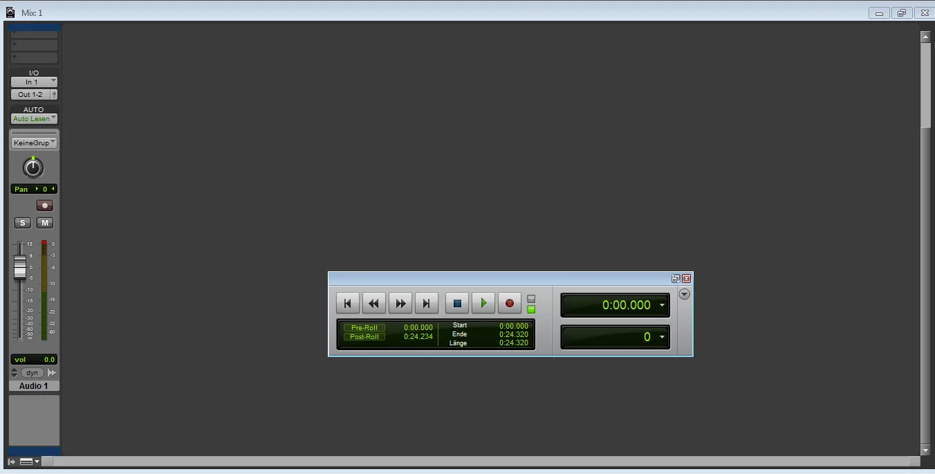

Hay,
so ich als Cubase junkie hab mir ebend Pro Tools Express Installiert um mal zu gucken wie es ist.
Meine frage ist wie erstelle ich einen send effekt/Bus. Und wo ist der Masterkanal Fader im Mixer?
Dort ist nur der Probe Kanal den ich erstellt habe.
Bild im anhang.
Gruss der Verlorene Verstand :-)

daher die mac tastenkombination: cmd+shift+n und dann wählst du anstatt "audiospur (mono)" einmal "Master-Kanal" und "Aux-Kanal" oder so aus. fertig.

PC: ersetze CMD Taste mit CTRL Taste
Ok Danke!!
Aber eine letzte Frage habe ich noch: Mp3 Export geht ja nicht. Ich hab schon im Netz geschaut aber für Express finde ich keine anleitung wenigstens als wave datei zu exportieren.
Ich konnte nur Bouncen anklicken und es wurde jeweils linke und rechte master spur exportiert.
Gibt es eine möglichkeit die Songs als Wave zu exportieren?
Ja und soll es Stereo sein Stichwort "Interleaved"
