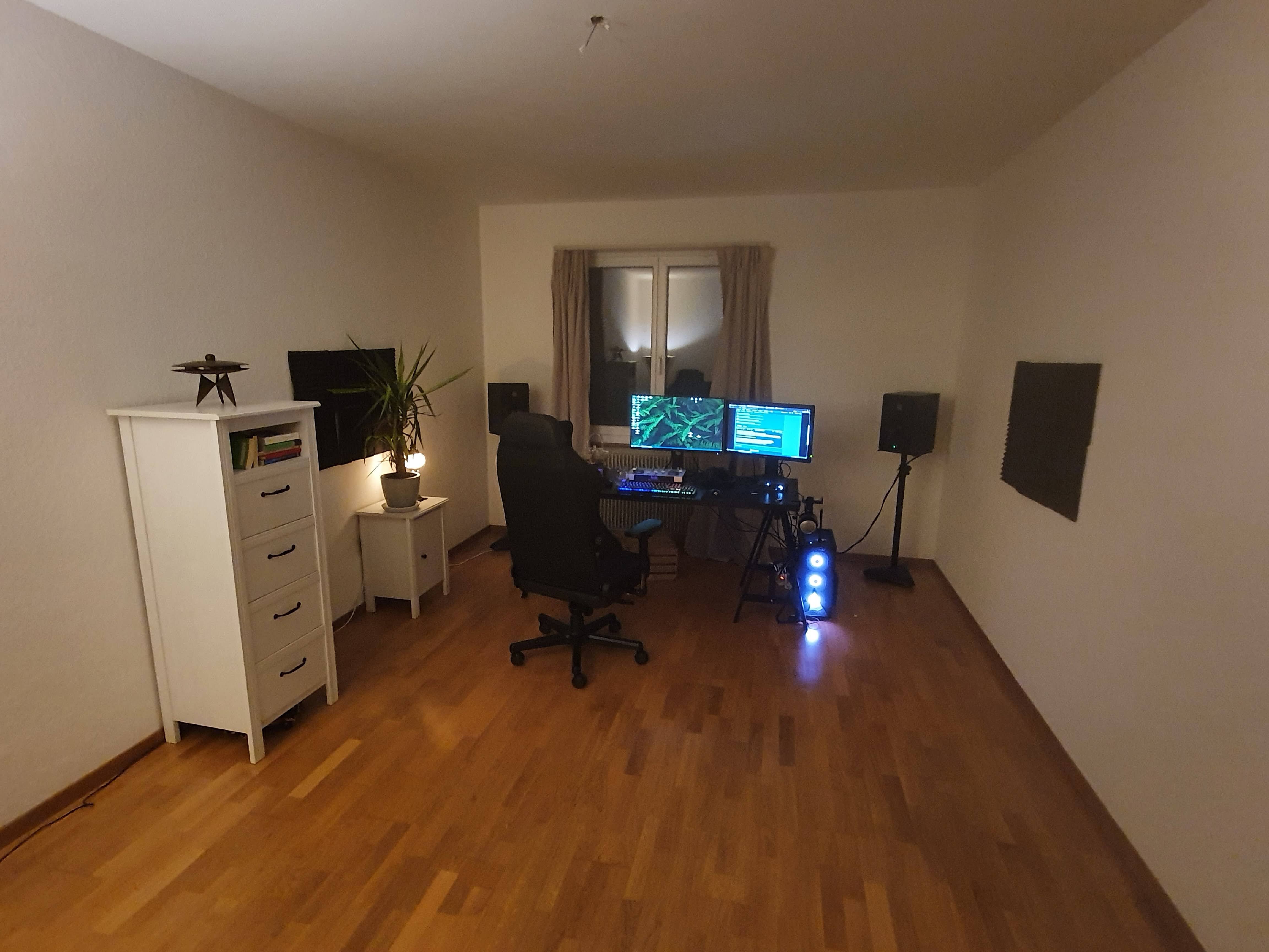

Nutzt so ein Polyester Teppich etwas bei 80-200 hz ?
Ich will Zuhause so einen von der Rückwand weg 3 Meter platzieren (um den Schreibtisch)
Der Raum klingt ziemlich!!! beschissen, ich habe noch andere Akustik Elemente bestellt, z.B. PU Absorber an den vorderen Ecken und dann vielleicht noch etwas Bastoect Platten an den Wänden links und rechts, mal schauen wie das Ergebnis mit den Eckabsorber klingt.
Ist nur für Zuhause im PC Zimmer. Es geht darum dass der Raum halbwegs passabel klingt, im Moment habe ich bei 80hz und 126 extreme Moden. Der Raum ist ca 3einhalb Meter breit, 5-6 Meter lang und 3 Meter hoch.

Hmmm... Hab ich mir schon gedacht, ich nehme mal an dass die Absorber in den Ecke auf jeden Fall schon viel tun werden, ich hab mir so etwas bestellt, 3x
Ein Teppich kann ja sicherlich trotzdem auch nicht schaden :)
Hauptsache die ultra üblen Raummoden sind dann mal weg, im Moment kann ich nicht einmal einen Film schauen ohne mit dem EQ hart einzugreifen, das dröhnt nur.

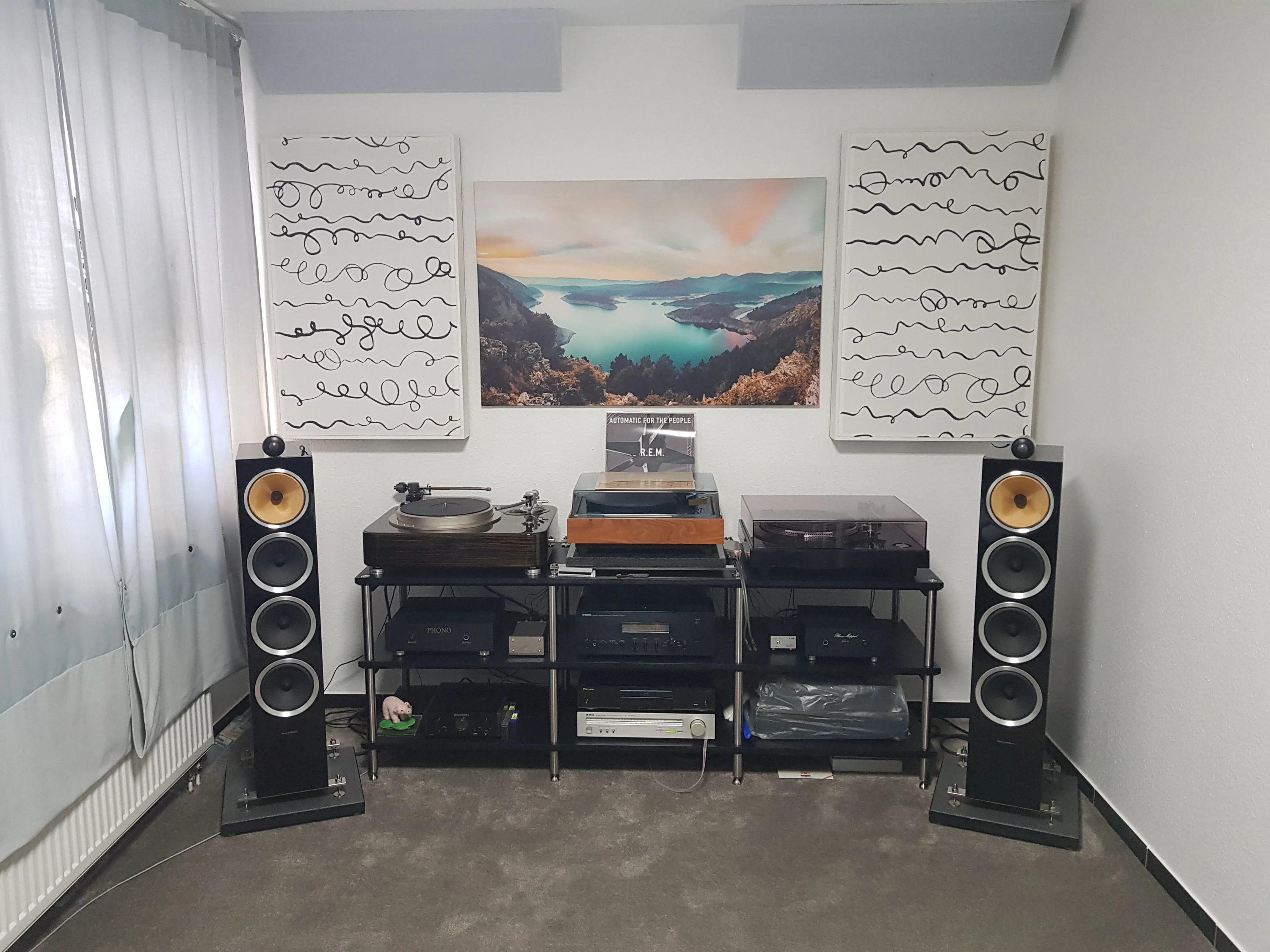

Nach der Einrichtung meines Musikzimmers (ca. 3,0x5,0x2,5m) hatte ich die gleichen Probleme, Nachhall, Raummoden usw., der Klang war einfach Grotten schlecht. Der Raum ist komplett mit dickem Teppichboden ausgelegt, da er mit Fliesenboden ausgestattet ist, das brachte aber nahezu nichts.
Nachdem ich hier viel gelesen und mit geliehenem Equipment ein paar Messungen machen konnte, hatte ich zumindest einen Anhaltspunkt, wo ich ansetzen muss. Am Ziel angekommen bin ich noch nicht, der Hoch/Mitteltonbereich ist am Hörplatz akzeptabel, im Bassbereich habe ich noch Probleme die ich angehen werde.
Nach experimentieren mit verschiedenen Materialien habe ich mich für Breitbandabsorber aus 100mm Sonorock entschieden, hat bei mir besser funktioniert als Basotect, in der Deckenecke sitzen Basotect Eckabsorber. Hinter die Lautsprecher kommen demnächst noch Bastraps zum Einsatz und dann wird noch mal gemessen, evtl. muss ich noch was gegen die Reflektionen der Seitenwände tun.
Danke, ich werde wohl auch noch mehr Material benötigen, mal schauen wie weit ich mit den Basstraps in den Ecken hinter den Lautsprecher komme, ich denke das wird schon sehr viel bewirken, wenn nicht, werde ich als nächstes mit steinwolle ein paar Absorber bauen für links und rechts an die Wand. Der Sub Bereich ist super, aber ab 80hz wirds echt hässlich. Du hast natürlich noch das Problem dass du auf einer Seite noch eine Fensterwand hast 😬
