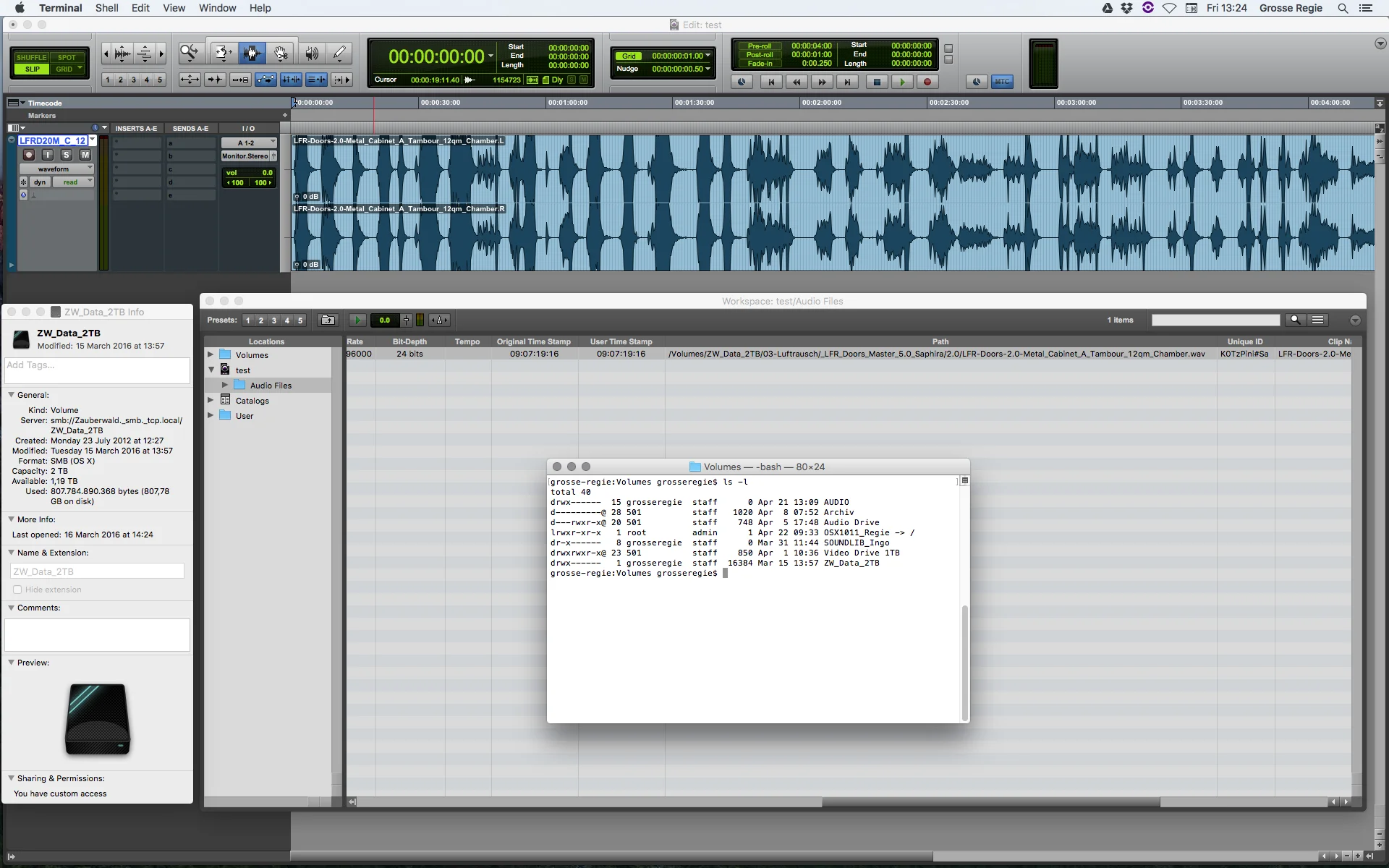

wie hängst du denn das laufwerk ein?
bei mir schaut das so aus wenn ich mich in 10.11.3 auf rechner ZW mit dessen lokalem admin-user einlogge.
das gemountete volume ist ZW_Data_2TB.
wie du siehst ist der pfad im terminal und auch im pro tools der selbe. lokal am rechner würds gleich aussehen.
alternativ kannst du auch den unix-unterbau von os x verwenden und die netzwerkfreigabe auf einen beliebigen pfad einhängen. näheres findest du hier:
https://developer.apple.com/library/mac/documentation/Darwin/Reference/ManPages/man8/mount.8.html
das kann man sicherlich auch beim startup automatisieren.
