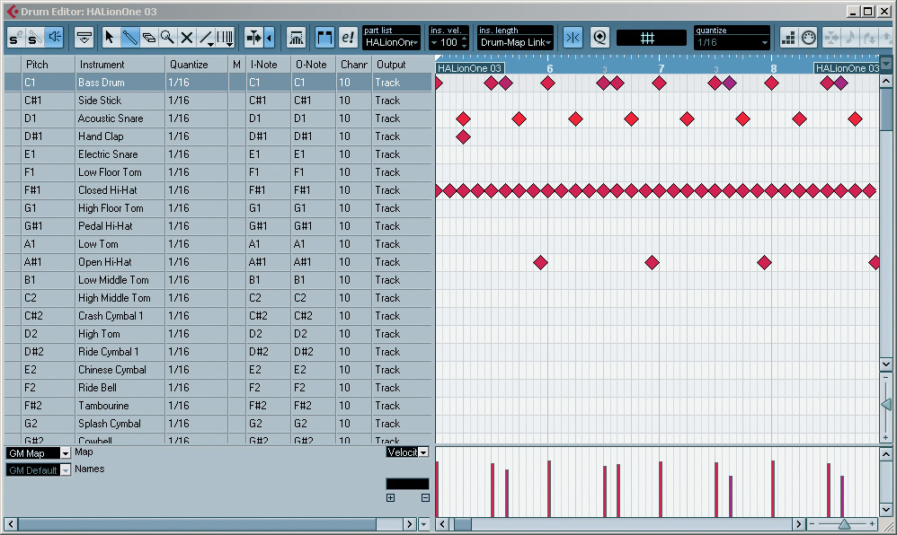

wenn ich auf meinem Drumpad eine Midispur einspiele (also zu einem Song Trommele ) , sind die Hitpoints ewig lang,,wenn ich auf einem Synth etwas einspiele und die Taste Lange halte würde es Sinn machen....nur wenn ich Z.B. einen Snareschlag mache , brauch ich keine ewig lange Midinote ..ich brauch nur einen ..naja Punkt...in Cubase ist die GM wesentlich exakter , gibst da eine Einstellung?

In Cubase ist das der Drum-Editor, der die Events unabhängig von der Notenlänge anzeigt.
