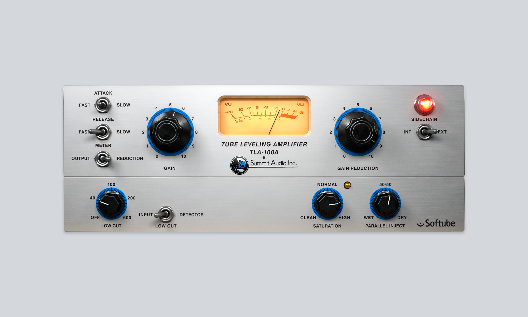

Ich nehme Kompressoren, wo parallel gleich eingebaut ist. Haben sowieso die meisten. Ein Beispiel:

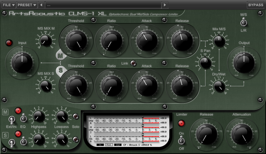

Parallel Injection heisst das hier. Wet/Dry oder wie auch immer. Oder der:
Oben rechts unteres Drittel Wet/Dry.
Da ich reichlich Auswahl habe an Kompressoren die das haben, mache ich selten parallel Busse oder Sends. Das ist auf jeden Fall einfache zu handhaben. Send oder parallel Buss nehme ich nur, wenn mit dem palttgklopften Signal vorher oder nachher noch was passieren soll, bevor es wieder in den Mix geht.......

Hallo vielen dank Leute,
ich finde ja diesen Kompressor vorschlag von adrachin
eigentlich en ganz feine Sache...frisst halt resurcen wenn man den immer in einen Kanal insert packt der komprimiert werden soll oder ?
da wäre doch der SSL G-Master Buss Compressor Plug In von waves ne gute sache
für das para comprimieren oder ?

Meiner Ansicht nach nein, da es sich dabei um einen eher soften Bus(s) Compressor handelt, der auf Gruppen und v.a. Summen (2bus) sehr gut kommt.
Parallel Compression wird in der Regel genutzt, dass es "naughty" wird und daher finde ich persönlich, dass dafür eher 1176er und dbx160vu'er geeignet sind. Beim "para Comp" will man ja gerade den schnellen Attack nutzen, der aber die Transienten des Ausgangssignals nicht plättet.
Oder eben einen aus der DAW mit, k.A. fast Attack, medium / slow Release, Ratio 6:1 und mehr, hard Knee, hauptsache es knallt.
