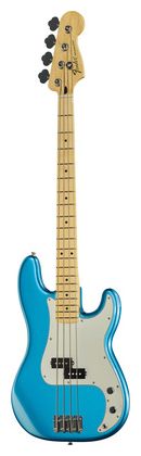

OK, ich werde mal schauen was da so drin liegt! Mir ist gerade bei der Recherche aufgegangen, dass die PU's vermutlich gar nicht aktiv sind, sondern nur die Klangregelung. Ich habe auch das Fabrikat verwechselt: MEC-Pickups sind verbaut, keine EMG's. Die Pickups haben alle oben (von vorne nicht sichtbar) so kleine weisse Kippschalter, mit welchen vermutlich zwischen Humbucker und Singlecoil gewechselt werden kann. Bin ich richtig, dass der originale Precision am Hals einen Singelcoil hat?
Liebe Grüsse und Dankeschön!
Das Ding nennt sich Splitcoil und besteht aus zwei seriell verdrahteten Spulen mit zwei Polstiften pro Saite, von denen die halsseitige E und A, die stegseitige D und G abnimmt.
