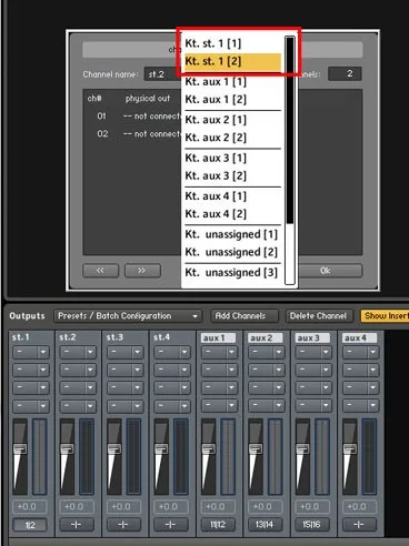

ich möchte mir in Ableton* 8 (hab aktuell noch keine andere DAW) gerne ein Orchester Template erstellen. Deswegen schreib ich mal in dieses Forum.
Dafür wollte ich, wie im Folgenden gefundenem Video erklärt. In einer Kontakt 5 Instanz mehrere Kanäle für ein Multi Instrument laden und entsprechend routen.
http://www.youtube.com/watch?v=-nt3DmaLVvY
Ich kann zwar über Add Channel mehrere Kanäle erstellen. Nur leider klappt das mit dem Routing nicht so wie im Video. Bei mir werden nur zwei Stereo Kanäle angezeigt.
Liegt das vielleicht an meiner Soundkarte? Eine SB Audigy oder an dem ASIO4all Treiber?
Ich hab gerade keinen Plan mehr, woran das liegt und irgendwie schon einen richtigen Knoten im Kopf. Hat jemand von euch eine schlaue Idee?
Sag schon mal Danke
Also in Cubase muss ich im InstrumentenRack oder der Instrumentspur erstmal Kanäle aktivieren, erst dann stehen diese auch in Kontakt zur Verfügung.heißen dann Kt. aux 1 (3), Kt. aux 1 (4), Kt. aux 2 (5)... Also das die aux heißen ist schon richtig soweit, nur sollen die halt nicht alle auf in Klammern 1 und 2 laufen. Ist tricky zu erklären für mich, viel. bringts dich ja weiter.
Wie das in Ableton* abläuft weiß ich leider nicht.
Reaktionen: Acomplice

Im Prinzip so, wie es TonyPizza beschrieben hat. Erst die Kanäle aktivieren und dann stehen dir diese auch in Kontakt zur Verfügung.
