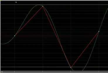

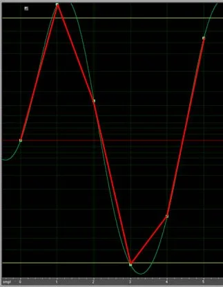

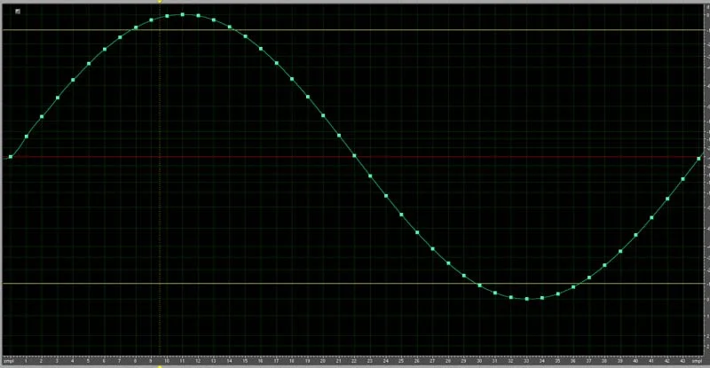

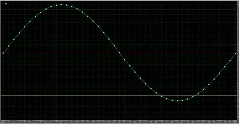

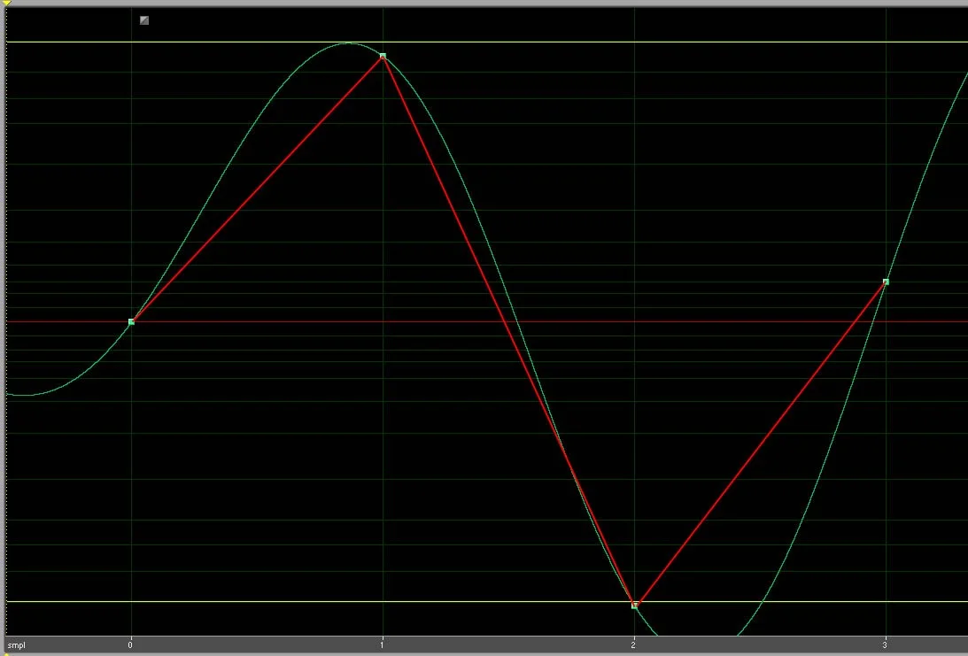

Die 15 kHz war nur ein Beispiel für eine hohe Frequenz. Solch hohe Frequenzen sind ja fast nicht mehr hörbar, sie bestimmen aber den Oberwellenbereich bzw. die Distorten oder Transienten eines Klanges.
Die Abtastrate bei der CD ist ja 44100 Hz pro Sekunde bzw. ein Signal wird in einer Sekunde 44100mal vom AD-Wandler erfasst. D.h., bei 20000 Hz hat man noch 44100 / 20000 = 2,2 Abtastwerte. Damit man daraus noch eine vernünftige Wellenform ausgeben kann, muss zwischen diesen 2 Punkten per mathem. Algorithmus zusätzliche Werte berechnet und zusätzlich bei der Ausgabe durch den DA-Wandler gefiltert werden. Die Filterung ist nötig, um die Treppenspannung des Wandlers zu eliminieren.
In den Bildern siehst Du zuerst ein 1 kHz-Signal mit den Abtastpunkten, die auch so auf der Festplatte gespeichert werden. Bei dieser Frequenz sind das 44 Abtastpunkte. Die endgültige Kurve dazwischen sind die interpolierten Punkte, je nachdem ob es sich um 64- 128- oder andere Oversamplingrate handelt.
Im 2. Bild handelt es sich um einen 10 kHz-Sinus. hier hat man nur noch 4 Abtastpunkte. Die rote Linie habe ich eingezeichnet, um zu verdeutlichen, wie der Sinus dann ohne Oversampling und ohne Filterung den Wandler verlassen würde.
Das letzte Bild entspricht dann 15 kHz.
Im Gegensatz dazu würde eben ein gut eingemessenes Studio-Tonbandgerät einen sauberen, vollkommenen Sinus aufzeichnen.

sofern die Frequenz hoch genug ist, fällt halt nur noch ein kleienr Teil der Abtastpunkte pro Welle an. Beim Wandeln ins analoge vom Abspielen wird daraus dann natürlich nur interpoliert,
Solange die Eingangsfrequenz das Nynquist Theorem nicht verletzt hat (f < 2x Samplingfrequenz)
und der Aliasing Filter nach dem Ausgang des DA Wandlers alles unterdrückt was > 1/2 Samplingfrequnenz ist kommt wieder der Sinus raus der auch reingeschickt wurde.
Um die Filter einfacher kustruieren zu können macht man seit ewigen Zeiten Oversampling und tastet mit 5,6 MHz ab. Da hat man dann auch bei 15kHz Signalfrequenz mehr als genug Samples um die analogen Filter nicht besonders steil und anspruchsvoll bauen zu müssen.

Da wird nichts interpoliert.
Mit 5,6 MHz Oversampling leuchtet mir das ein. Nur verstehe ich nicht, wie das Signal rekonstruiert wird, wenn bei einer Aufnahme eben bei 15 kHz "nur" 3 Abtastpunkte gespeichert werden und erst bei der Wiedergabe ein Sinussignal ausgegeben wird?
Wenn du -ganz vereinfacht gesagt- Deine 3 Abtastwerte direkt mit einer Linie verbindest kommt ja ne Art Dreieckssignal raus. Spektral betrachtet ist da der Grundton der 15KHz Sinuswelle drin, allerdings halt auch noch eine ganze Reihe von Obertönen. Die Obertöne sind aber schon über deine maximale Eingangsfrequenz von 20kHz drüber und werden durch ein analoges Tiefpassfilter rausgefiltert. Was übrig bleibt ist dann deine Sinuswelle.
Ich muss mich übrigens auch korrigieren. In der DA Wandlung gibts schon auch ein Oversampling bei dem Zwischenwerte interpoliert werden.
DA Wandler im Audiobereich sind normalerweise eh 1 Bit Sigma Delta Wandler. Das heisst da wird eigentlich am Ausgang nur eine Spannung mit einer hohen Frequenz Ein- und Ausgeschaltet. Erst durch ein analoges Rekonstruktionsfilter wird dann auch wieder ein korrektes Audiosignal daraus.

Das ist mir jetzt klar. Stimmt, durch Filterung kann man aus einem Dreieck-Signal einen Sinus herleiten. Das ist j auch das Prinzip so mancher Synthesizer, die keinen echten Sinus erzeugen können. Dort wird dann auch aus einem Dreieck per Filter der sinus erzeugt. Thanks
