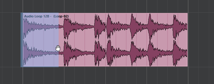

Gibt diverse Fade-Möglichkeiten in Cubase. Auch schöne automatische Lösungen oder Makros, uvam.
Hier auf die Schnelle, sicherlich etwas dabei für dich -
Find grad Video nicht, was ich meine, aber der hier macht es ähnlich:
10ms hab ich immer eingestellt:
Ach so, zum Thema noch was Nettes ohne Gefummle:
Auswahl (Combi)-Tool, dann nur "A" drücken.
Hier im Beispiel mit vorne/hinten Event-Auswahl. Und mit einmalig Auswahl Mitte. Das geht damit nämlich auch.
Kann man mal brauchen.
Alle Tracks auswählen und bei einem davon Fade out und Fade in setzen geht auch.
Das zweite Video. Dann braucht man auch nichts faden.
