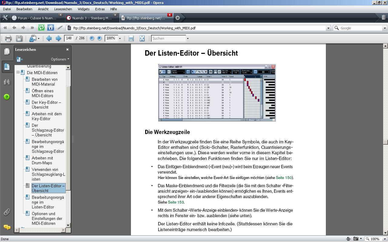

So mein Problem wäre dank euch aus der Welt und ein Deutsches Handbuch hab ich obendrein. Vielen Dank und tut mir sehr leid, aber ich bin nunmal auch nur ein *****,
