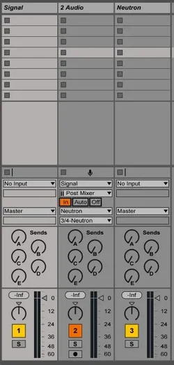

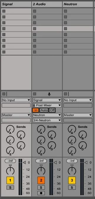

Leg dir eine Audiospur an und route auf den Kanal, in dem dein sidechain fähiges VST liegt. Der Eingang erscheint dann im Falle von Neutron als "3/4-Neutron".
Als Triggersignal entweder einen Audioclip oder eben das Audiosignal einer anderen Spur als Eingang wählen und auf "in" schalten.

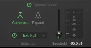

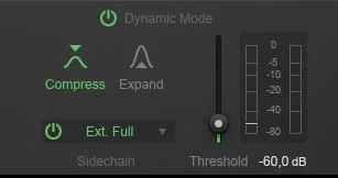

Danke, leider passiert in Neutron rein gar nichts. Ich hab das Setup mal mit U-He Presswerk probiert und das Sidechaining aus Live kommt dort korrekt an. Nur in Neutron nicht. Funktioniert das bei dir?
In Neutron musst du sidechaining erst einschalten und die Quelle des Triggersignals festlegen, z.B. Ext Full oder Ext HP oder dgl.

Danke für deine Hilfe. Es funktioniert jetzt bei mir, obwohl ich nicht weiß was ich anders gemacht habe. Was ich auf jeden Fall am Anfang falsch hatte, war dass der Bus nicht auf Monitor "In" gestellt war, das war natürlich Käse.
Dank Dir!
