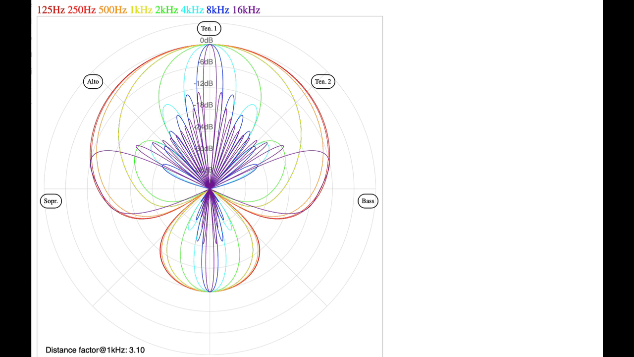

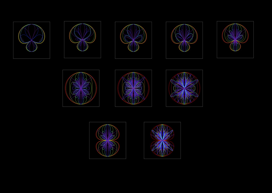

Moin,
vielleicht nichts für die alltägliche Arbeit, aber was für Leute, die fasziniert sind von Physik, crazy Polarpatterns und akustischen Effekten: Ich habe mal ein Tool programmiert, mit dem sich Beamforming berechnen läßt. Man kann dann ein resultierendes Polarpattern sehen und sich das Ergebnis auch anhören: Man kann den Beam auf einen der 5 Sänger eines Quintetts richten. Je nach Anzahl der Mikros, Pattern der Mikros, Abstand der Mikros erscheinen die anderen Sängern dann mehr oder weniger ausgeblendet.
Der Einfachheit halber beschränkt sicher der Rechner auf ein eindimensionales Mikrofonarray. Das grundlegende Prinzip wird dadurch leicht verständlich. Sollte man das in der Praxis verwenden wollen, müßte man zumindest ein Feld von Mikros verwenden, damit die resultierende Keule rotationssymmetrisch wird.
Link:
http://7rl.de/dj
