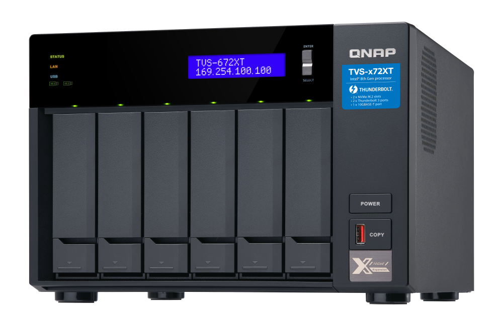

Also z.B. gibt es von Qnap ein NAS mit TB3.
Nur leider eben auch nicht günstig.. da müsste ich dann wohl noch tiefer in die nackte Hosentasche greifen...
