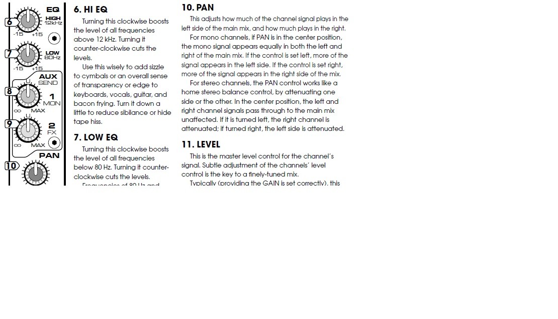

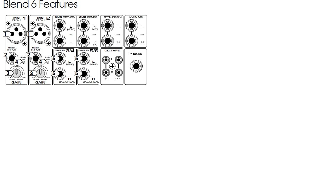

Das werde ich wohl machen müssen.
Bislang konnte ich mit den Anschlüssen nicht viel anfangen, bzw.
bin ich noch nicht in die Verlegenheit gekommen diese zu Benutzen (zu müssen).
Im Anhang ist die Aux-Send/Return-Sektion dargestellt.
Hier wird sowieso darauf hingewiesen, Monosignale nur an den Linken AUX-Return anzuschliessen.
Bei Zwei Mikrofonen also anschlusstechnisch schonmal schwierig bei nur einem Eingang
Ich denke es ist wohl einfacher die Mikros an Kanal 1/2 zu nehmen wie leary es vorgeschlagen hat.
