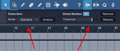

...aber was ist denn jetzt mit der Transientenerkennung in S1, hat da wirklich niemand eine Ahnung?
Ist doch alles da, was du brauchst :)
Links kannst du zwischen "Standard" und "Sensitive" wählen, und dann noch mit dem Threshold eine Feinabstimmung machen.
Hey Weltklasse!!
