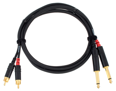

Da aus deiner Audiophile 2496 unsymmetrische Cinch rausgehen, bräuchtest Du zwei Kabel von Cinch auf Mono-Klinke, eins für links und eins für rechts.
z.B. so etwas hier:
adapterkabel cinch auf klinke
Bildchen sind immer fein ;-)
