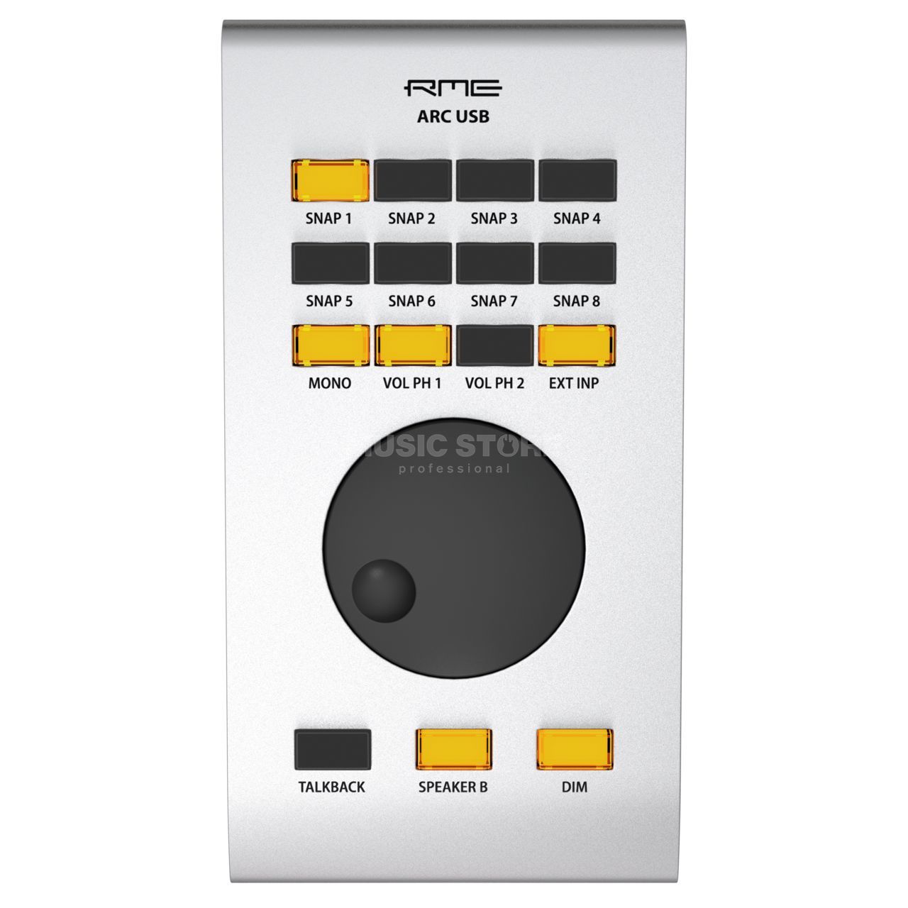

Nein. Der Kopfhörer kommt an den Headphone Out an der Vorderseite des Fireface, die Boxen an die Line Outs auf der Rückseite. Du musst Dir nur überlegen, wie Du jeweils die Lautstärke einstellst. Dazu hat das Fireface nur einen Knopf, bei dem man erst den jeweiligen Kanal auswählen muss. Das ist vielleicht etwas fummelig. Ich mache Volume der Boxen alleine über RME Arc USB, das läuft prima. Alternativ könntest Du Dir einen Monitorcontroller überlegen, der aber u.U. den Klang beeinflusst.

Ich komme mit dem hier gut klar.
Gibt es garantiert auch was daran auszusetzen, aber fürs Geld..
Ok habe mir den Controller von RME bestellt

Eine gute Wahl. Der Witz bei dem RME Arc ist, dass Du damit keinen anlogen Controller hast, der Dir ggf. den Klang verschlechtert, sondern die TotalMix Software auf digitaler Ebene ansteuerst. Und da kannst Du auch die Lautstärke der Monitore oder per Knopfdruck auch die Lautstärke des Kopfhörers steuern. Ich finde, dass RME Arc mit einem der größeren RME Interfaces fast schon zwingend ist.

Das ist ein top Monitor Controller, wirst deinen Spass mit haben!
Der Preis ist der Hammer für das Gebotene.
Das Teil hat sogar Talkback, Monoswitch und Dim uvam. vom User frei belegbare Funktionen.
RME halt.
