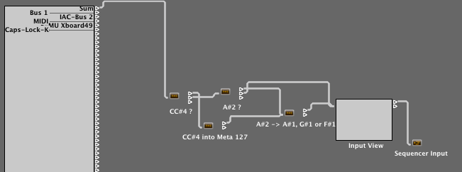

PS: Als Beispiel hier die Umwandlung der HiHat Controllerdaten eines Roland-Drum zu GM-kompatiblen Daten:

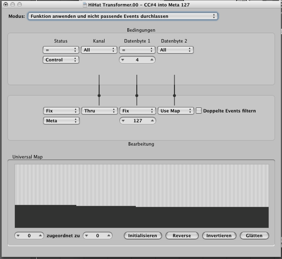

@ LM 18
Ja, da hast Du recht - in jedem dieser Knotenpunkte (die heissen Transformator) steckt eine Art "Eingangsumwandler" - aber mit dem Trick dass manche davon "Meta-Events" produzieren, die wiederum die Bedingungen oder Umwandlungsvorschriften anderer Transformatoren ändern können...
Hier ein Beispiel:

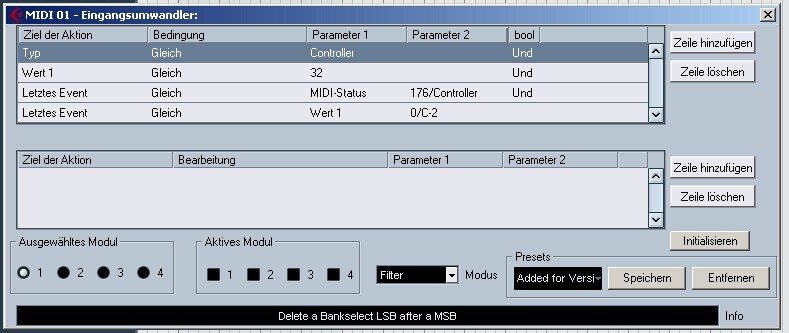

Mmh, ist denn die Eingangsumwandlung von Lm18 so inordnung? Hab alles mal so eingegeben nur die Controllernr. 32 geändert und den meines Pedals angegeben, und natürlich 0/C-2 im Sequencer dem Pedal zu gewiesen...funzt aber noch nicht
Oder war das gar kein direktes Beispiel für mein Problem ^^
Kann es sein, das das obere Fenster für das Gerät steht, das bearbeitet werden soll und das untere für die eigentliche Änderung zuständig ist?
Nein! Keineswegs!!
Das ist nur ein Beispiel gewesen.
Es war ein Scherz.
Entschuldige bitteschön!
Im Augenblick kann ich dir keine funktionale Eingangswandlung bekannt geben.
Ich habe mit der aktuellen Anforderung eine Schwierigkeit und kann sie derzeitig nicht auflösen.
Sorry :-(

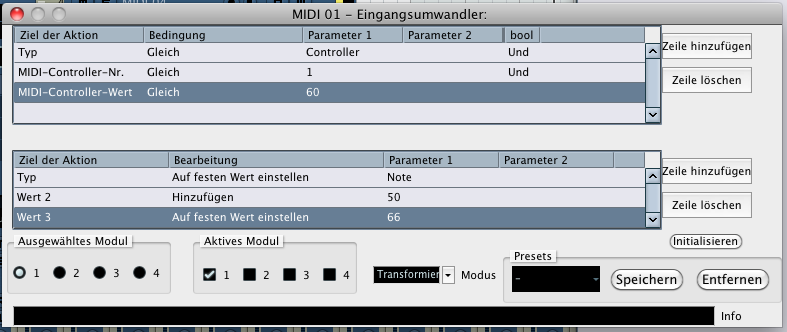

Also folgendes habe ich erreicht: (siehe Bild unten)
Das Mod-Wheel (Controller 1) gibt keinen Wert 0 aus deshalb habe ich 60 genommen.
Folgende Bearbeitungen finden Statt:
1. Typ von Controller auf Note ändern
2. Wert 2 (das war der Controller-Wert 60) 50 Hinzufügen. Also wird daraus die Notennummer (60 +50=110.
3. Wert 3 der Note (das ist die Anschlagsdynamik) auf festen Wert setzen - ich hab mal 66 eingetippt.
Jetzt entstehen lauter Noten die aber alle so lang sind, wie die Aufnahme.
Was Du tun musst: ControllerNummer ändern - Controllerwert ändern - Additionsbetrag (Hinzufügen) so anpassen, dass Deine Hihat rauskommt.
4. Velocity auf den Gewünschten wert setzen.
5. Den ganzen Sermon für den Controllerwert 1 nochmal machen und dann als Velocity (=Wert 3) 0 eingeben - dann ist es es ein Note-Off-Befehl.
