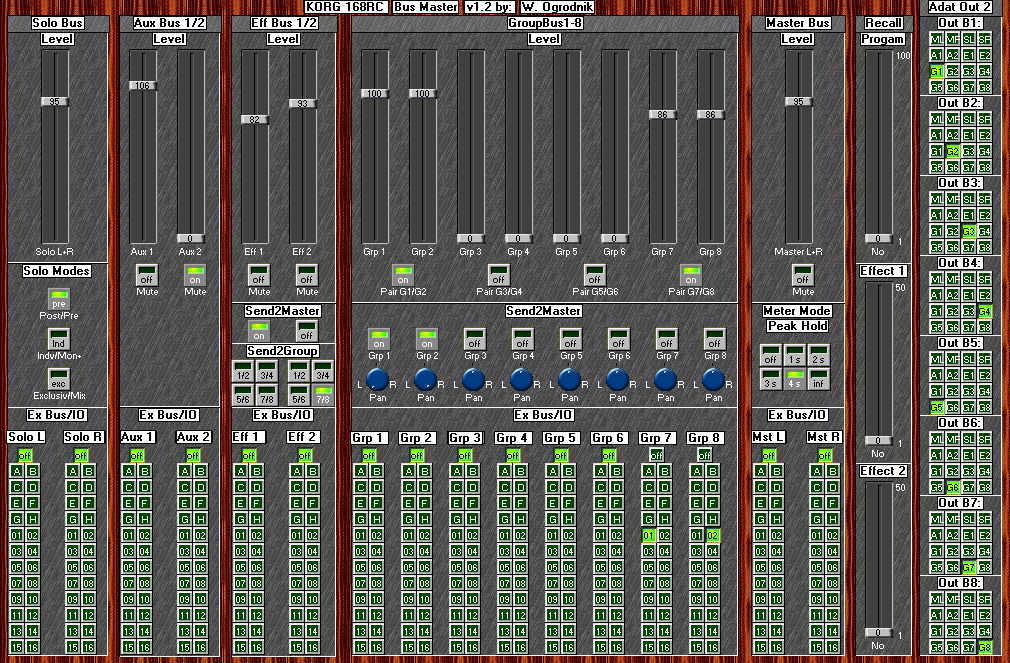

Wie katastrophal schlecht kompatibel die neuen [g=32]MIDI[/g]-Geräte zu alten Mixermaps sind zeigt bspw. meine sehr aufwendige Mixermap (siehe Bild) für die [g=183]Bus[/g]-Sektion meines Digital-Mixers Korg 168RC:
Nach einem SX3-Import sind sämtliche 400 Schalter der Sektionen "ExBusIO", die 128 Schalter der Sektion "[g=131]ADAT[/g] Out B" sowie auch die 6 Schalter der Sektion "Meter Mode" WIRKUNGLOS und richten bestenfalls CHAOS an!
Trauriges Fazit: Von den ursprünglich 589 Schaltern/Reglern dieser Mixermap funktionieren nach einem SX3-Import nur noch schlappe 55 Bedienelemente!

(Bitte auf das Bild klicken damit es lesbar wird)
