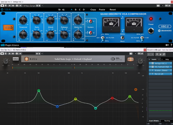

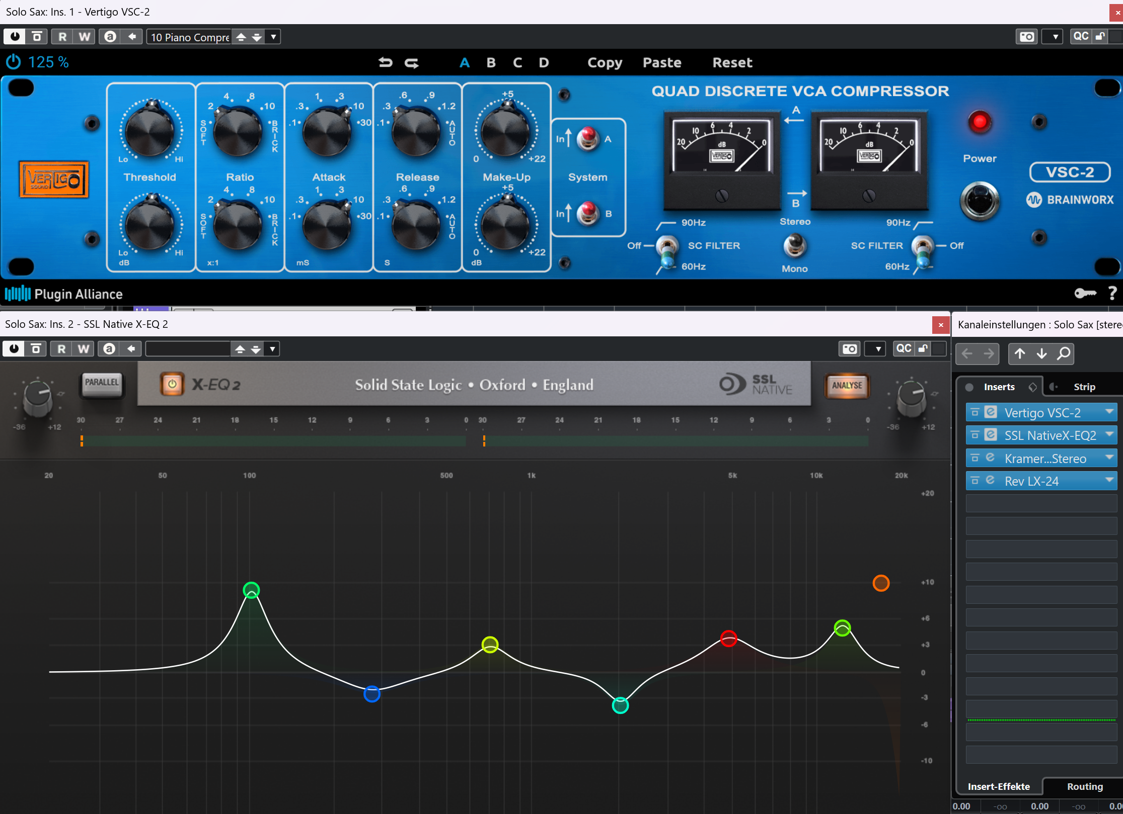

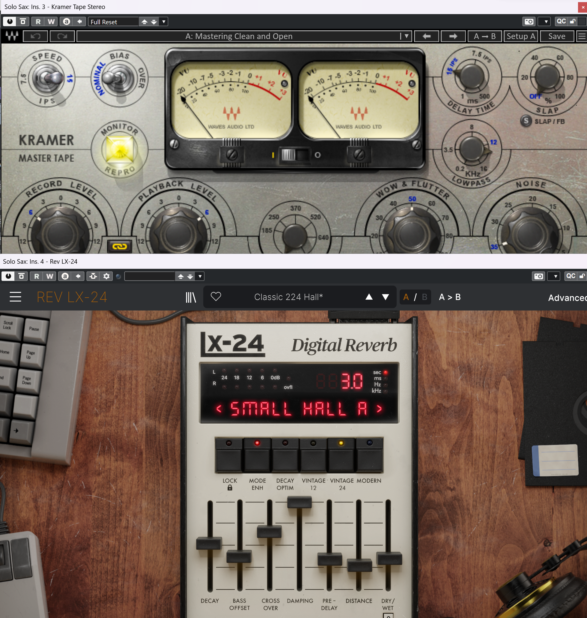

Bzgl. Mix kommst Du wahrscheinlich so langsam an die Grenzen von Audacity. Im Grund bin ich aber ähnlich vorgegangen wie SteinHal, wahrscheinlich mit anderen Settings. Du kannst sehr gerne meinen Mix für Youtube verwenden und brauchst mich auch nicht zu taggen. Vielleicht kommt hier ja auch noch ein anderer Mix von jemandem um die Ecke, der Dir noch besser gefällt.
Auf dem Backing Track: mit Analyzer geschaut, was die fundamentalen Frequenzen Deines Saxophons sind, und diese Frequenzen auf dem Backing Track leicht aber breitbanding mit EQ abgesenkt, um Platz für Dein Sax zu schaffen
Auf der Sax Spur (s. Screenshots):
1. leichte Kompression
2. Mit EQ versucht die "Luftigkeit" zu betonen um es natürlich klingen zu lassen; paar schrägere Frequenzen leicht abgesenkt
3. leichte Tape Saturation
4. leichter Hall (hier auf die Schnelle aus Bequemlichtkeit als Insert-Effekt mit ca. 70% Dry-Anteil; bei einem "richtigen" Mix würde ich das wohl als Send-Effekt machen)
Viel Spaß beim weiteren Ausprobieren :-)
