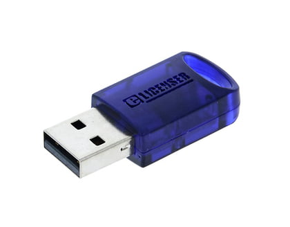

Nee, ist nicht weg. Thema hatte ich auch gerade. Besorg Dir ´nen Dongle (USB-eLicenser) und schieb die Lizenz vom Soft-eLicenser (ist jetzt auf Deinem Läppi) via License Control Center auf den Dongle. Da verbleibt sie dann allerdings.
immerhin ! Na gut dann besorg ich mir son Teil.
