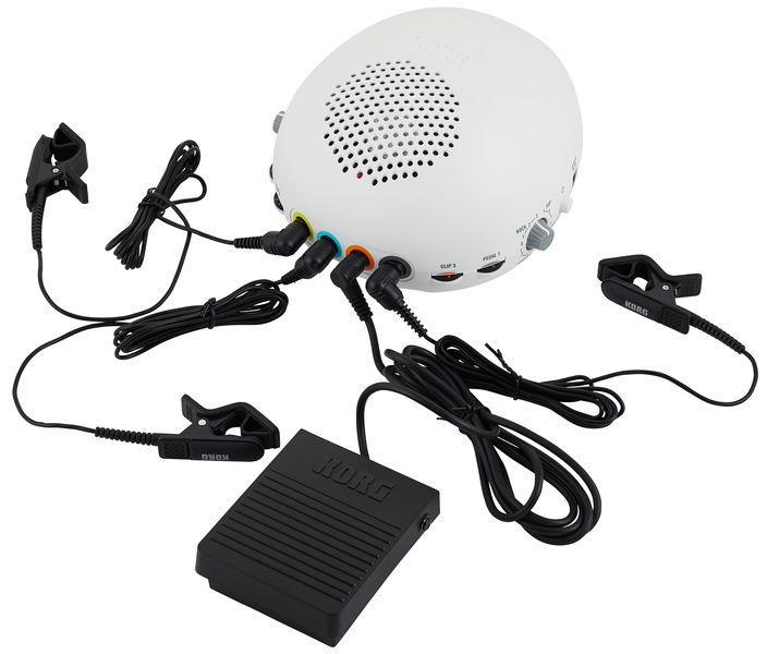

so, das hatte ich verpasst. Was drumming angeht warte ich immer noch auf sowas wie die Korg Cliphit mit USB und Midi-Ausgang.:rolleyes:
https://www.thomann.de/de/korg_cliphit.htm*

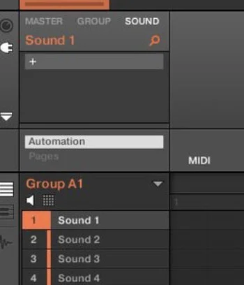

In der Maschine Software (GUI) kannst Du über den (+) Button der Sound-Ebene alle VSTs und AUs laden. Wie das bei der Mikro über den Controller geht, weiß ich nicht.
