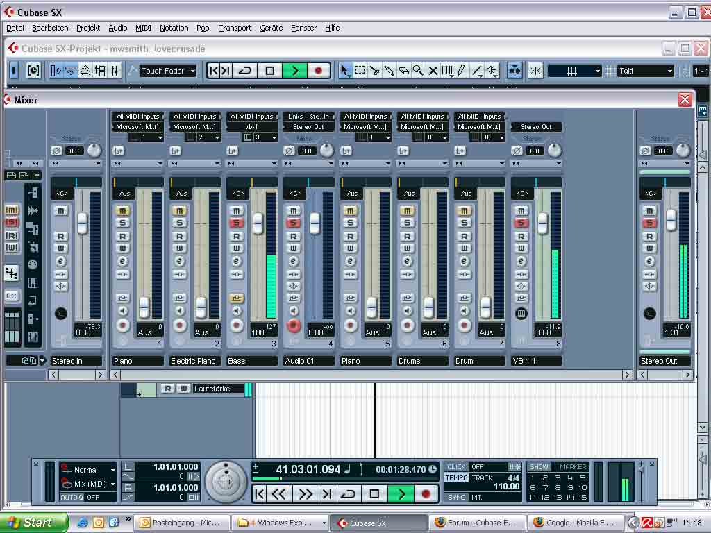

... bin ein wenig weiter. Weiss, was du meintest. Habe jetzt mal versucht ein [g=77]VST[/g] Instrument einzurichten. Steinberg Virtual-Bass. Dann erscheint auch für dieses [g=77]VST[/g]-Instrument eine Audio-Spur im Mixer. Hier erscheint das Signal auch optisch, - ebenso in der Stereo-Summe, aber ich kann es nun nicht mehr hören ... Bin Cubase- und vor allem [g=32]Midi[/g]-Greenhorn, sorry...
dann nimm dir mal 1, 2 Stunden Zeit und lies das Handbuch, das bei deinem Cubase dabei war. Da steht das eigentlich alles beschrieben und auch so, dass es jeder versteht.
Kann nichts hören? Liegt das wohl am Routing?
Jo, ich muss wohl mal ein wenig schmökern! Trotzdem Danke!
Hallo Ben! Ich bin echt ein Dussel! Hatte den verkehrten Treiber für meine Soundkarte eigestellt. Es war ein DirectX-Treiber und nicht der [g=12]ASIO[/g]-Treiber! Nun funzt alles! Du hast mich aber auf die richtige Spur gebracht! Thanks!
