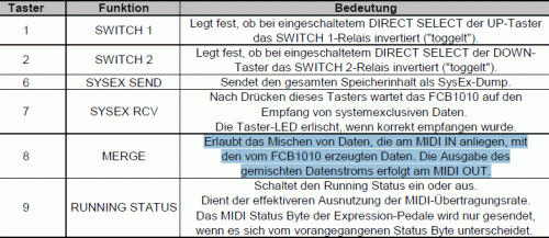

das Behringer hat auch so ne "[g=32]MIDI[/g] MERGE-Funktion erlaubt SOFT THROUGH" Funktion. Sagt das jemanden etwas?
Siehe Bild vom Handbuch.
