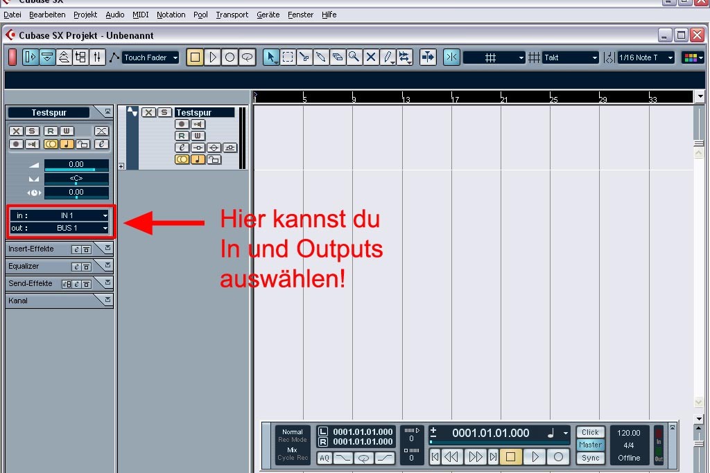

Hier ein Bild, wo du die Inputs einstellen kannst. Du musst natürlich den Input wählen, an den der MicroX hängt (auch hier wieder: nicht [g=32]midi[/g] mit Audio verwechseln!):

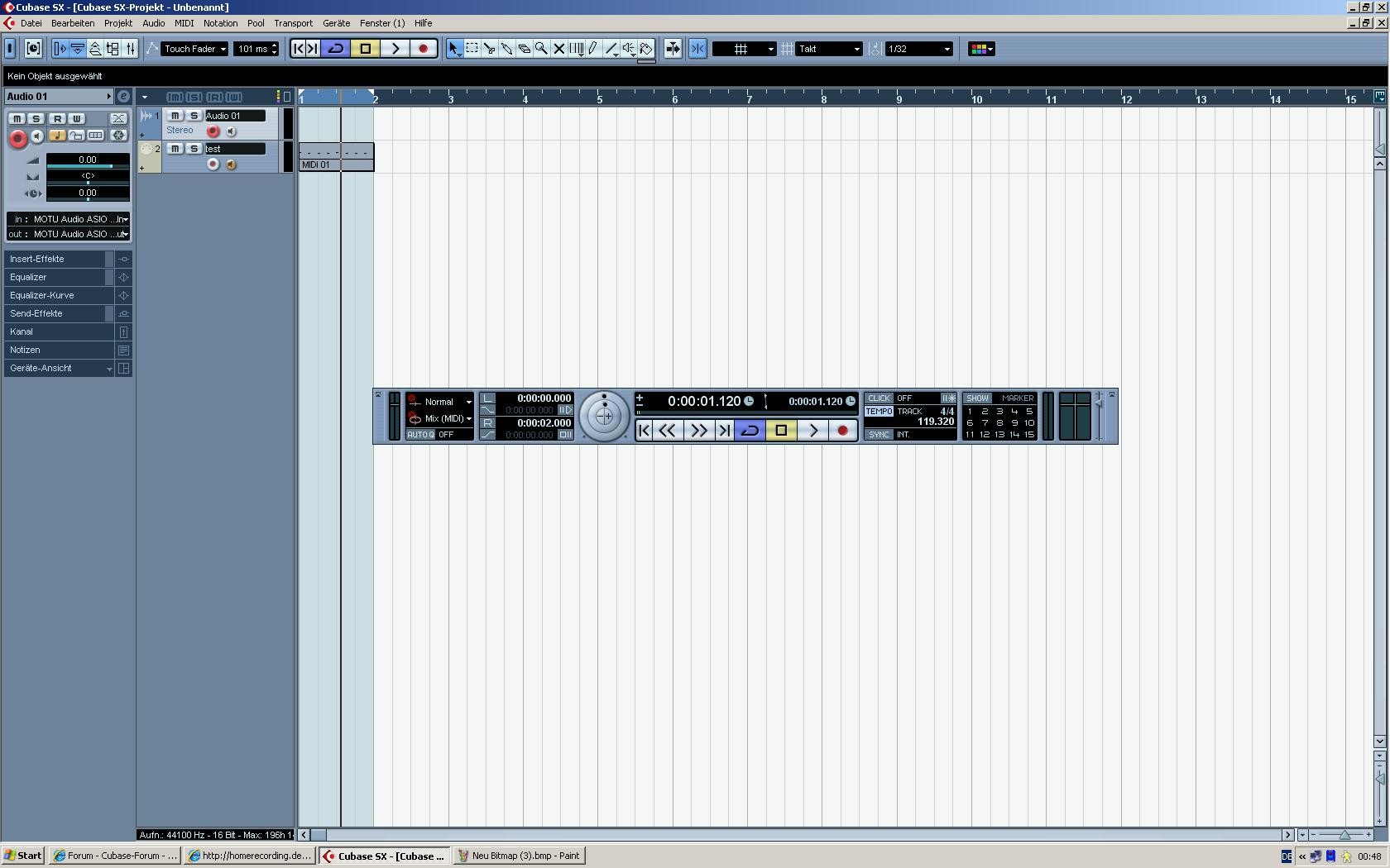

bei mir schaut das so aus:

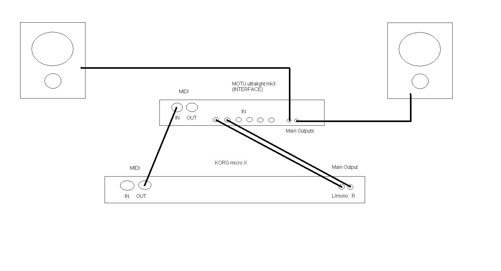

und so ist das ganze verkabelt (nur umstecken halt dazudenken):

hehe, das hilft mir jetzt für die Hilfe nicht viel weiter, weil ich 1: nicht erkennen kann, welche In/Outs da gewählt sind und 2: nicht weiß, an welchen dein MicroX hängt.
Gut, Midiseitig ist also alles in Ordnung. Dann nochmal schauen, an welchen Input der MicroX hängt und dann prüfen, ob du eben diesen Input auch gewählt hast. Bin mir ziemlich sicher das es daran scheitert.
Nimmt er denn Audio auf, wenn du bei gestarteter Aufnahme einfach per Hand spielst und nicht über [g=32]Midi[/g]?
also da steht in: motu in und out: motu out ( links oder rechts kann mann noch auswählen)
