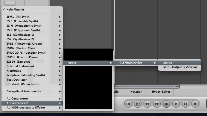

Da wo der EXS oder was weiß ich was geladen ist draufdrücken, dann im Kontextmenü runterhangeln
Au Instrumente --> Apple --> DLSMusicDevice --> Dann Stereo oder 2 x Stereo auswählen. Fertig.
Vielen Dank Lacunaflow,
hört sich "fast" so an.
Mal schaun ob man es beim importieren einstellen kann.
